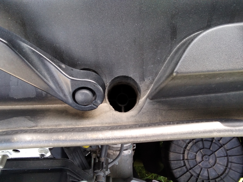

Servus zusammen,
bei meinem Duc (Bj 16) ist ein Wasserablauf links und rechts im Motorraum.
In der Mitte ist auch noch ein zusätzlicher Ablauf.
Links und rechts ist der Ablauf frei, in der Mitte ist ein Gitter, Kreuz, verbaut dass Blätter und Ästchen
zurückhält. Warum ????
Evtl. mal reinfingern und die Überbleibsel des letzten Herbst rauspopeln

Da kannst Du ab und an drin popeln. Auch die Lüftungskanäle der Heiz/Klimaanlage im Motorraum sollte ab und an von Blattwerk frei gehalten werden.
Der Ducato ist schon lange auf dem Markt. 2006 bis 2012 gab es bei den Zahnriemenmotoren im Winter Stalagmitenbildung durch Wasserablauf. Im schlimmsten Fall Riss.
Daraufhin haben sie mehrfach nachgebessert, aber halt durch Plastikformteile.

Richtig, das hat nichts mit dem alten Problem zu tun.
Ich wollte nur auf den mittleren Ablauf hinweisen, den mal zu kontrollieren.
Links und rechts ist kein Gitter in den zwei Finger dicken Ablaufschläuchen.
