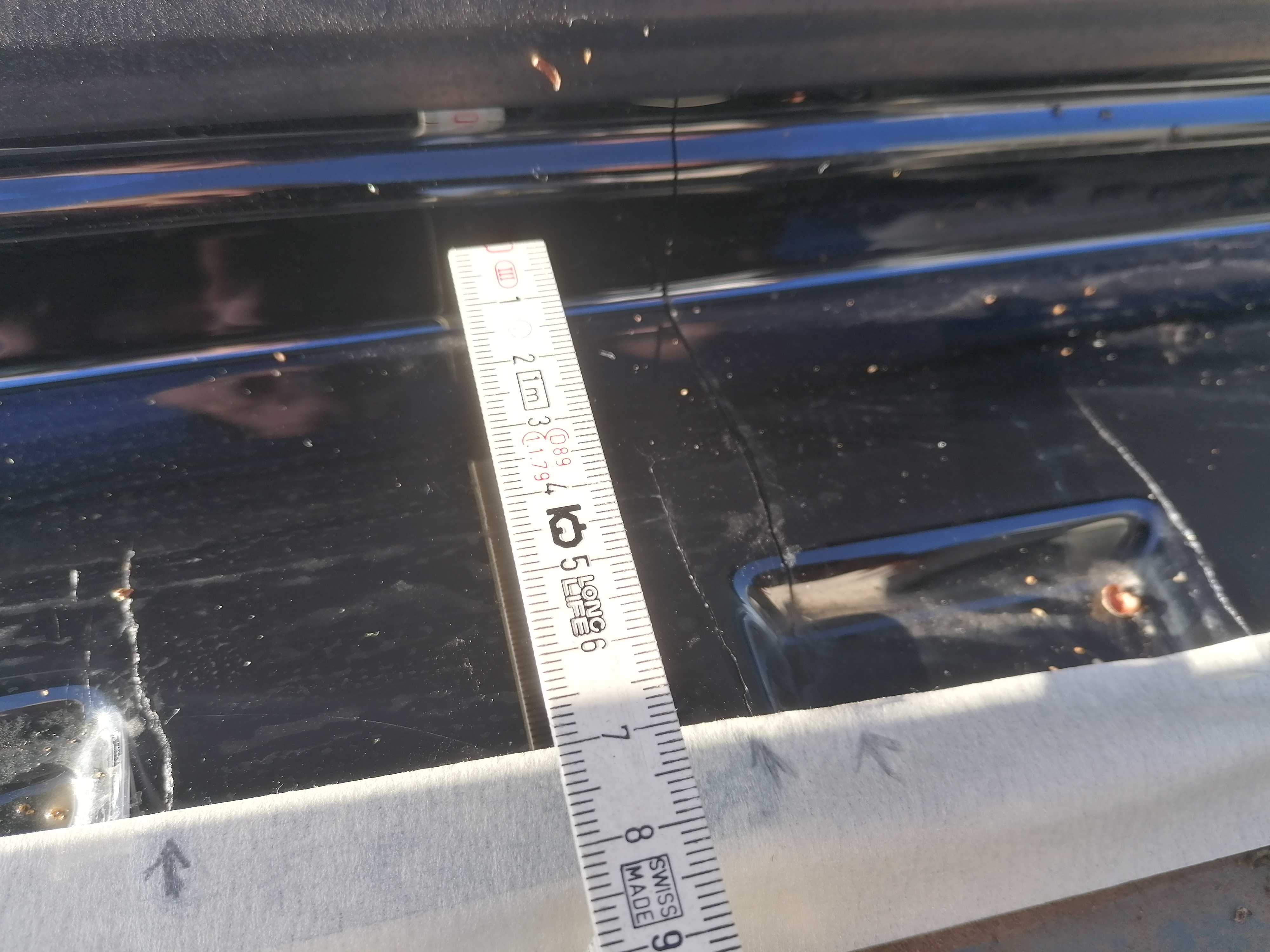

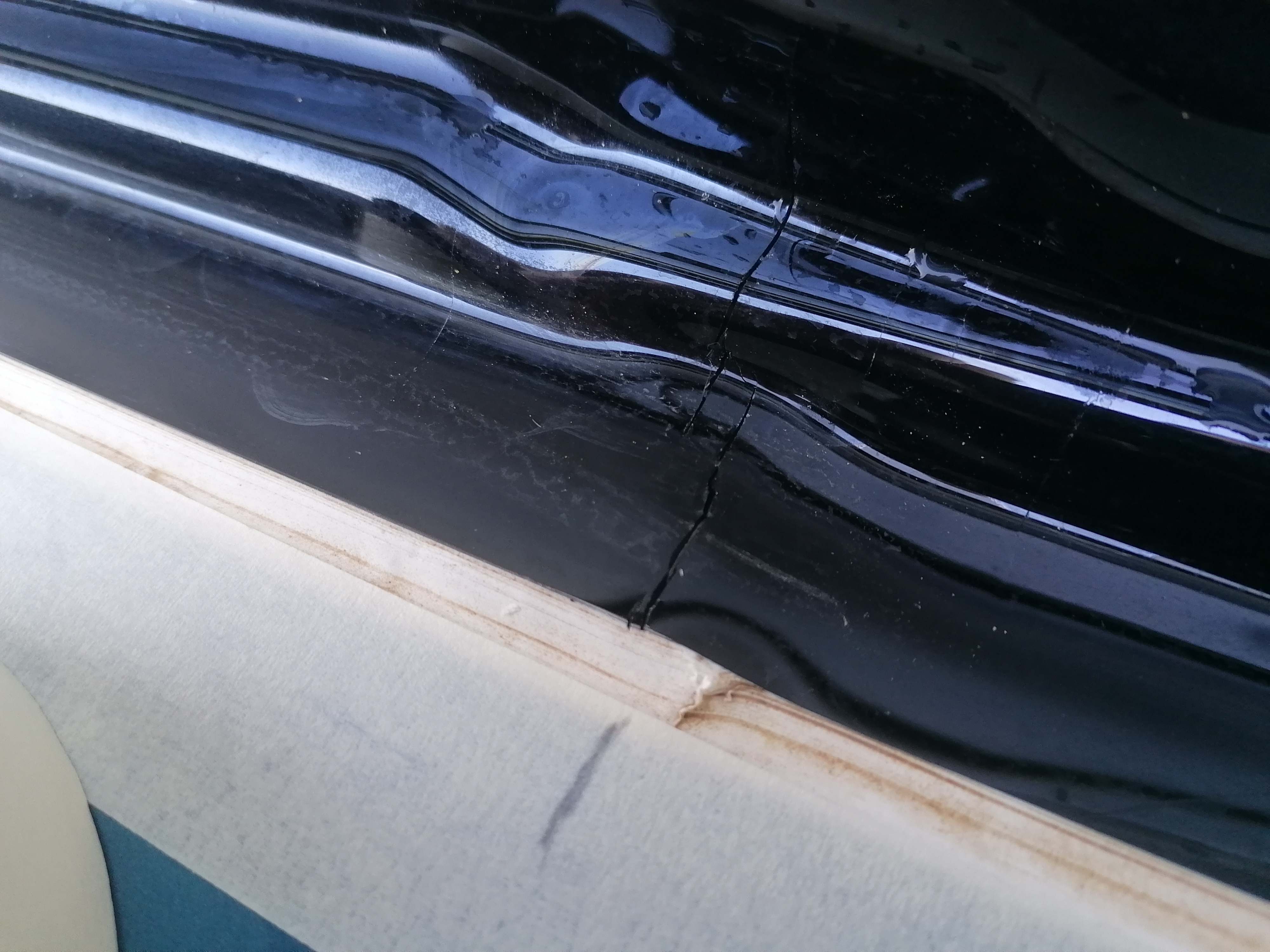

pheobus-c hat geschrieben: Fr 14. Okt 2022, 21:12
Er war schockiert von den Bildern.
Dürfen wir auch ein paar Bilder sehen, würde mich interessieren ich verstehe nicht wo die Risse sind - ich hatte auch VW Busse mit Aufstelldach früher.

Luxman hat geschrieben: Sa 15. Okt 2022, 11:36
aber klar doch! Ich hab ein paar Bilder mal angehängt. Die Risse sind am Rand des Aufstelldachs. Also am Übergang zwischen normalen und Aufstelldach. Die meisten sind noch sehr dünne Haarrisse aber einige stellen klaffende Risse dar. Die Risse kommen rund herum vor. Hinten und an den Seiten sind die größten. Es sind mindestens 40 sichtbare Risse.

Ach du Sch..... das ist krass.
Ich glaube eher, daß der Dachauschnitt darunter nicht solide versteift wurde, sonst würden die Risse jetzt nicht so weit auseinander klaffen.
Ich hab bei zwei meiner T4 das Schlafdach selber aufgebaut.
Wenn man das Dach auf so einer Fläche aufschneidet muß da ein solider Metallrahmen rein der die Kräfte wieder aufnimmt.
Bei Originaldach sind da ja etliche Querholme die weggeflext werden, daß kann man nicht mit einem Plastikrahmen alleine oben drauf abfangen.
Alleine aufgrund der Sicherheit bei einem Unfall (Überschlag) müßte da ein massiver rundum laufender Metallrahmen drunter sein bei dir.

Luxman hat geschrieben: Sa 15. Okt 2022, 16:49
Beim Ducato wird aber nicht das ganze Dach aufgeschnitten wie bei einem VW T. Da wird das Aufstelldach, auf das normale Dach montiert. Und statt einer 500x 700 mm Dachhaube, ist halt ein Durchstieg nach oben.
Ich tippe, wie Chris, auf Spannungsrisse, durch falsche Verklebung oder verschiedene Materialien.
Drücke die Daumen, daß es eine Lösung, wie auch immer, für euch gibt.

eclipse88 hat geschrieben: Sa 15. Okt 2022, 20:25
Ah, daher der dicke Rahmen hat mich schon gewundert.
Beim VW Bus war da nichts in der Art.
Trotzdem merkwürdig daß da solche Spalte klaffen.
