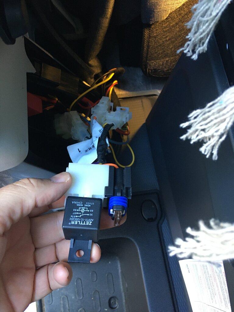

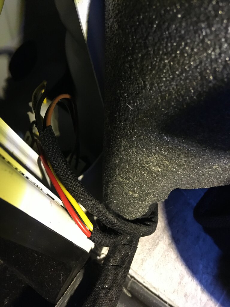

Egon hat den entscheidenden Tip gegeben. An der B-Säule unten ist der Übergabepunkt vom Ducato zu Challenger Aufbau. Dort ist ziemlich versteckt hinter einer Isomatte, in einer Öffnung der Karosserie, das Relais mit 3 Seckern und einem Sicherungshalter zu finden. Die 5A Sicherung ist mit einer Schutzkappe verdeckt. Diese habe ich ausgewechselt, und es geht Alles!
In diesem Loch ist das Relais
*YAHOO*
Sicherung für Rück- und Seitenleuchten
