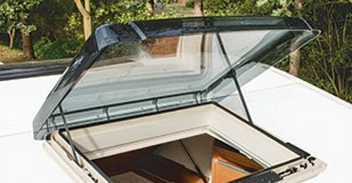

Immer schei.... wenn sowas passiert, mach doch ein paar Fotos das man sich ein Bild über den Schaden machen kann.
es ist im Grunde identisch mit dem Modell von Remis - es sind die beiden schwarzen diagonalen Abstützungen eine links und eine rechts die gebrochen sind und die zu meinem Dachfenster (ca 10 Jahre alt) lt. Remis nicht mehr supportet werden.

Ich dachte und denke immer noch das man die Aufsteller eventuell auch selbst herstellen kann? Wenn ich dazu den einen oder anderen Hinweis bekäme wäre das super

Was genau ist kaputt (Foto) und wie groß ist die Haube?

Hallo zusammen, ich habe mir den Schaden die Woche mal genauer angesehen, der ist leider größer wie zu Anfang gedacht, die Plexiglas Abdeckhaube hatt einen Riss der nicht zu verkleben ist und deshalb komme ich wohl von einem Austausch des Dachfensters oder zumindest der Abdeckhaube nicht herum.
Nun hat sich meine Fragestellung etwas geändert - wer von euch hat den so einen Austausch schon mal gemacht und kann mit dazu Tips geben? Ich habe das Gefühl, dass wohl die im Dach befindliche Öffnung exakt zu verschließen, (B:640mmxT:780mm) dass größte Problem sein wird?
Wenn jemand einen Hersteller der Austauschfenster oder -hauben anbietet kennt, wäre es für mich eine grosse Hilfe für den nächsten Schritt?

Da die Dachverglasung nur im äußeren Randbereich beschädigt ist und man die Beschädigung von innen nicht sieht und nachdem das Dachfensten selbst ja noch dicht ist, habe ich bislang nur die Einschränkung, dass ich das öffnen und schliessen manuell machen muss.
Ich habe deshalb keine Eile aber ich werde das Fenster austauschen. Zu deiner Information habe ich noch eine Frage zu euren Angeboten sind die Dachfenster elektrisch betrieben oder weshalb werden in der Produktauswahl die Angaben von 12 und 24 Volt gemacht? Des Weiteren würde ich gerne wissen ob der Umbau auch in eurem Hause gemacht werden kann?

Ich würde die Aussteller reparieren - aus Alu nachbauen, 3D-Druck oder die gebrochenen Teile kleben. Ich glaube nicht, dass das Heki passt. Das Remistar hat quasi Hochformat, das Heki quer. Und wenn die Haube noch dicht ist, seh ich die Notwendigkeit nicht. Das ist in jedem Fall eine grössere Aktion und sehr teuer.
