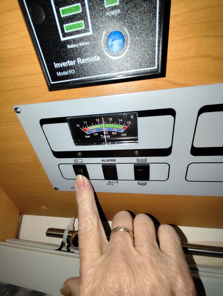

Ich war gerade noch einmal in Sir Blue .
Landstrom angeschlossen, gelbe LED an.
12 Volt Aufbau aus bis auf die Grundversorgung.
Die Heizung funktioniert und läuft.
Batterie 12,5 V etwas runter gegangen.
Den Motor laufen lassen und auf 13V geladen.
Starterbatterie lädt mit 20,5Ah bei 15 V..
Motor aus 14,5 V.
Aufbaub. 13V.
Ich habe ja eine Analoge Anzeige, kann das sein das diese bei Landstrom nicht die AH Ladung anzeigt?
Auch bei Tag die Solange nur ganz leicht über 0 in den Ladebereich...
Weis das jemand???

Wenn deine Landstromanzeige (gelbe Lampe) noch geht, arbeitet dein Ladegerät zumindestens noch teilweise. Ich würde allerdings auf die Sicherung "internes Lademodul" tippen. Tausch diese 20A Sicherung mal aus. Nur Sichtkonntrollen sind nicht zuverlässig.
Wenn du eine Stromanzeige hast, auf dem Bild nicht zu sehen, dann mißt die alles was durch den EBL in die Batterie rein- oder rausgeht. Strom wird übrigens nur in "A" gemessen.
Wenn das interne Lademodul wirklich defekt ist und du es nicht reparieren lassen willst, dann kannst du auch einfach ein externes Ladegerät mit ca.15A Ladestrom and den Anschluß für den "zus.Lader" anschließen.
- Beiträge: 1083
Re: Landstrom lädt die Aufbaubatterie nicht
Die Anzeige misst Volt (und quasi Liter). Aber keine Ampere.
