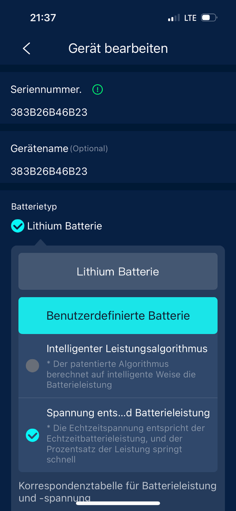

den Battery Guard hatte ich vor einigen Tagen schonmal auf die Stellung "Spannung entsprechend Batterieleistung" gestellt. Warum der wieder zurück auf die vorherige "intelligenter Algorithmen" ist weiß ich nicht.Aber da scheint schon was im Pfeffer zu liegen

Also der Schslter der Intact App war es nicht auch wenn ich da sehr drauf gehofft habe
