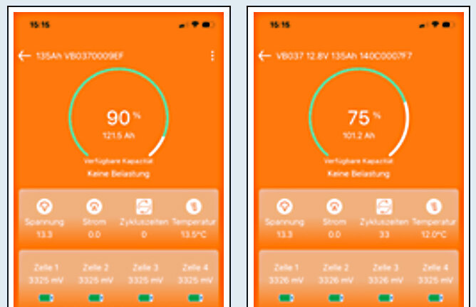

Es ist ja nur meine Meinung und Feststellung gewesen:
So war es vorher, Und so nachher, nach dem Umklemmen. Habe mich auf diese Schaltung bezogen. Ob der Unterschied entscheidend ist oder nicht, kann ich nicht beurteilen.Aber jetzt sieht es stimmiger aus.

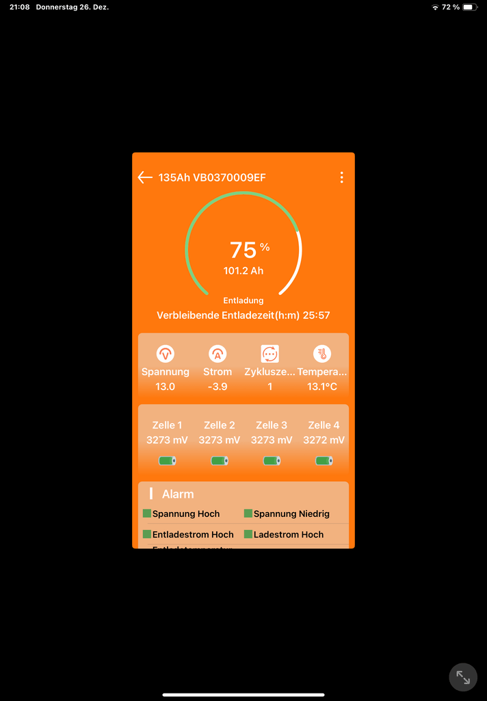

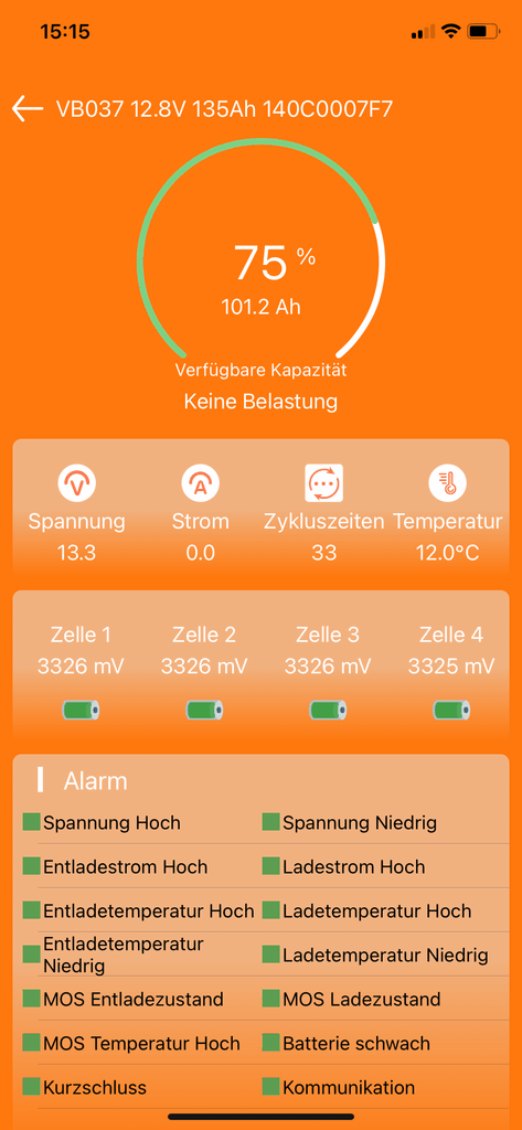

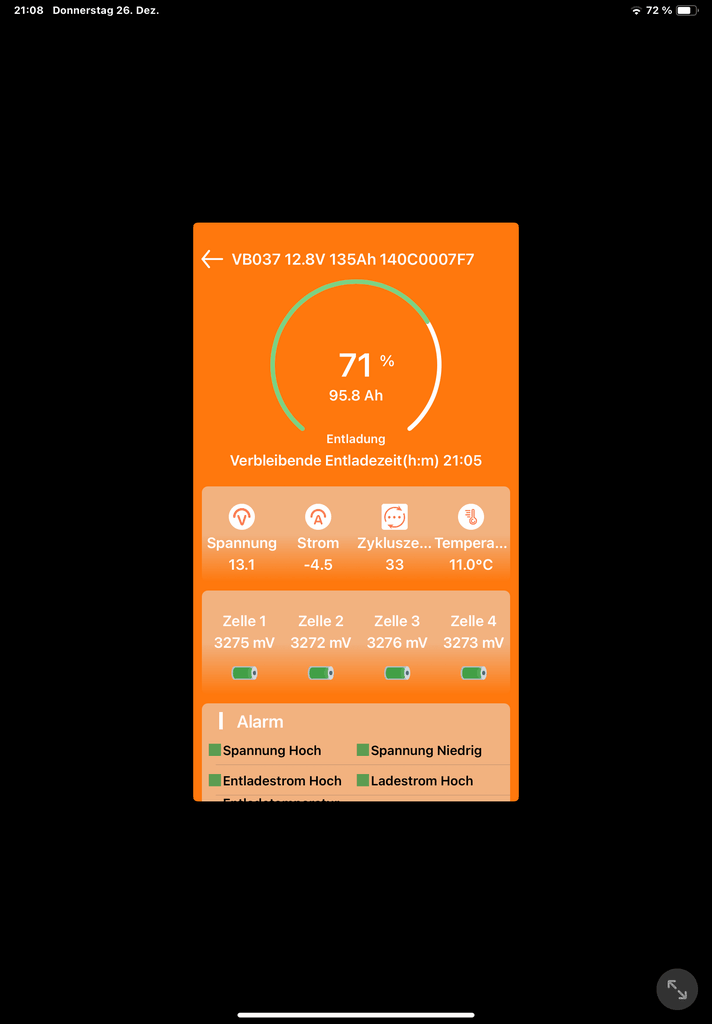

Sehr merkwürdig. Gleiche Zellspannung und ungleicher Ladezustand

So war es vorher,

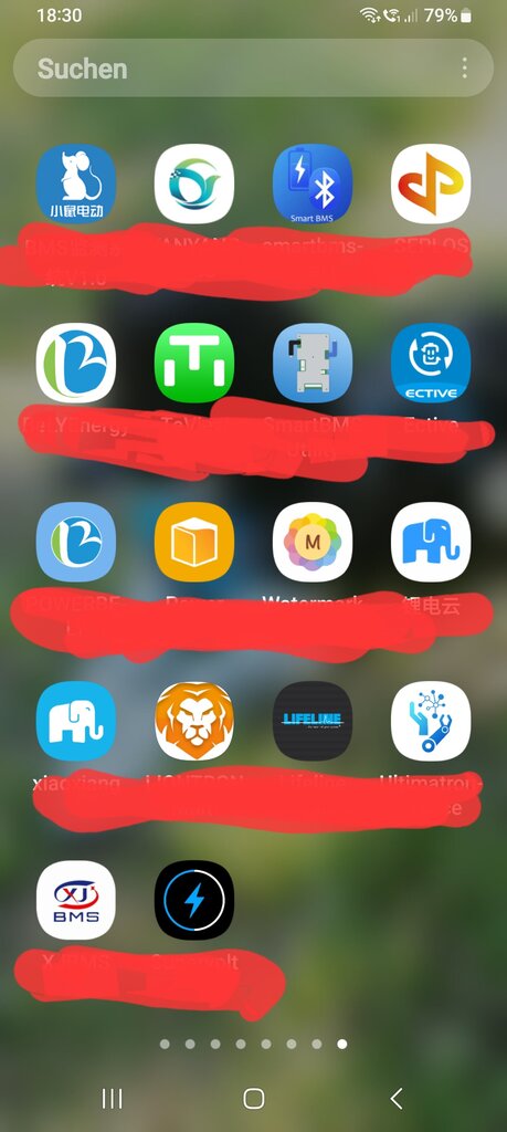

wer mit der weißen Maus arbeitet, ist sehr gut bedient, was die weiße Maus nicht aufmacht, macht der weisse Elefant somit sind 99% aller BMS abgedeckt.
Ich hab allein auf meinem Handy 3 Seiten mit BMS Apps, nutze aber nur diese beiden, die Maus und der elefant sind unschlagbar zusammen.

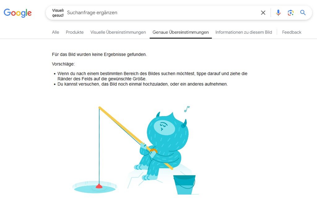

Und wie heißen die Wunderapps ?

Nun brauche ich noch ein? "Diseñado para iPhone"

nicht schlecht,

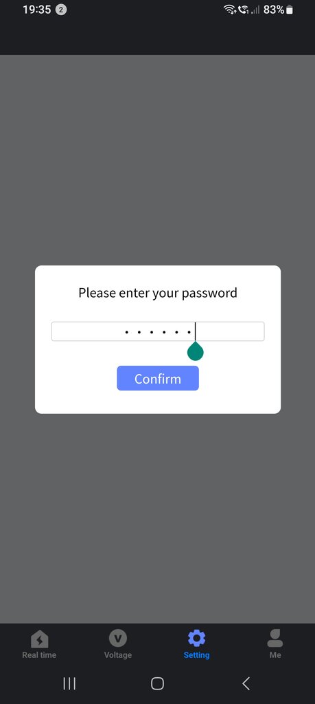

Re: Von AGM zu Lifepo4 einschließlich Software für das BMS
Nach dem start muss dieser bildschirm aufgehen dann hast die richtige Version
