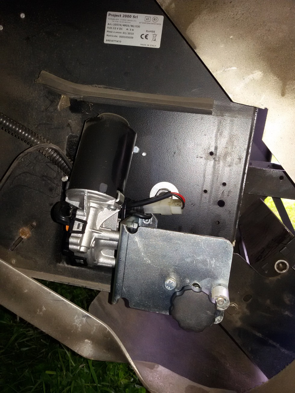

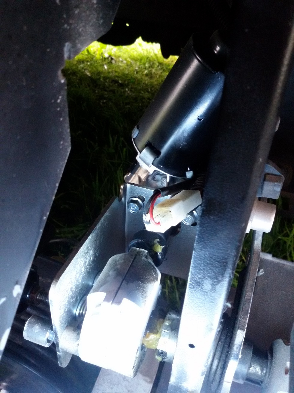

das häufigste Problem dieser Treppe ist ein Getriebeschaden. Der Motor dreht, aber das Getriebe nimmt die Stufen nicht mit. Der Schaden tritt auf wenn das Getriebegehäuse "platzt". Die neueren Getriebe sind verstärkt, da soll es nicht mehr passieren.
Ich habe ein neues Getriebe gekauft, aber ein versierter Bastler bekommt das repariert. Erforderlich sind nur stabilere Schraubverbindungen, dass das Gehäuse wieder stramm zusammen sitzt.
Auf dem Bild wo das Getriebe noch eingebaut am Motor steckt, sieht man oben schon den Spalt im Gehäuse, diese kleine Lücke reicht schon aus, dass die Treppe nicht mehr funktioniert!
