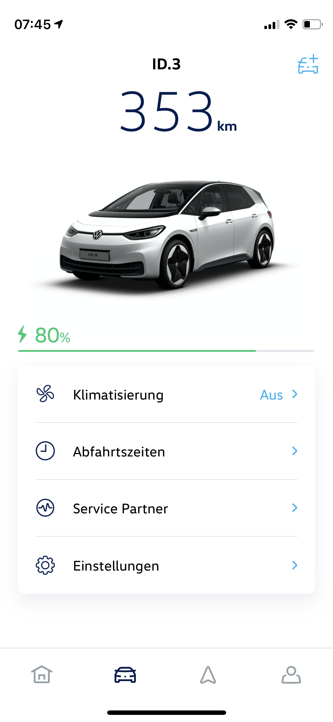

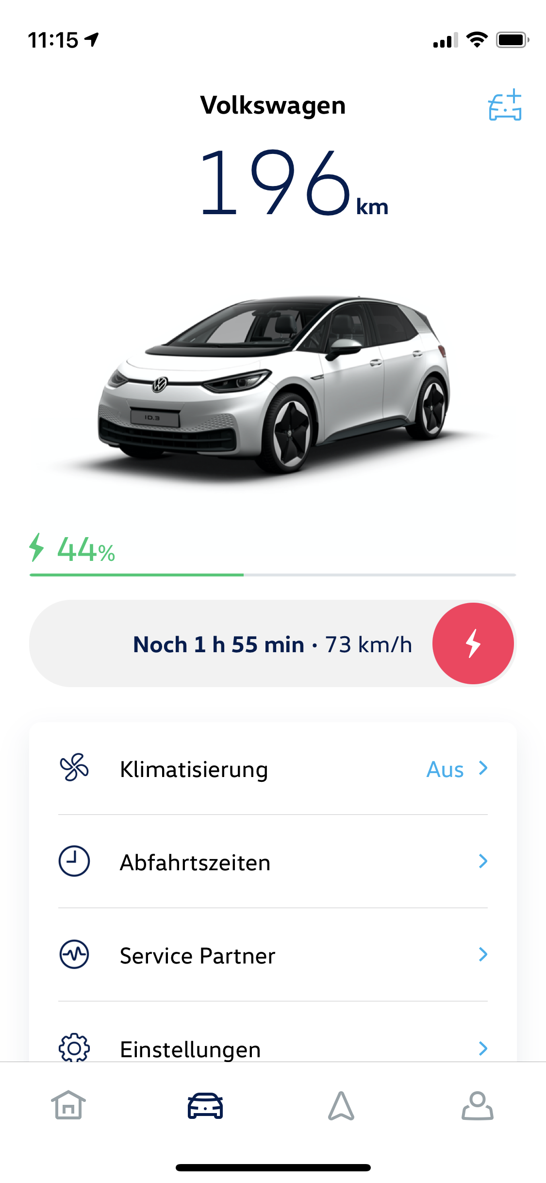

Heute habe ich Screenshots von der ID App gemacht, als ich zu Hause geladen habe:
Schon ein Unterschied zu den 480 km pro Stunde an einer Schnellladesäule.
Bei 11 kW bleibt die Ladeleistung stabil.
Dieses Mal sind als Reichweite bei 80% Ladung 334 km prognostiziert worden.
Bei 11 kW (an der Ladestation zu Hause) werden also 72 km Reichweite pro Stunde nachgeladen. Schon ein Unterschied zu den 480 km pro Stunde an einer Schnellladesäule.
