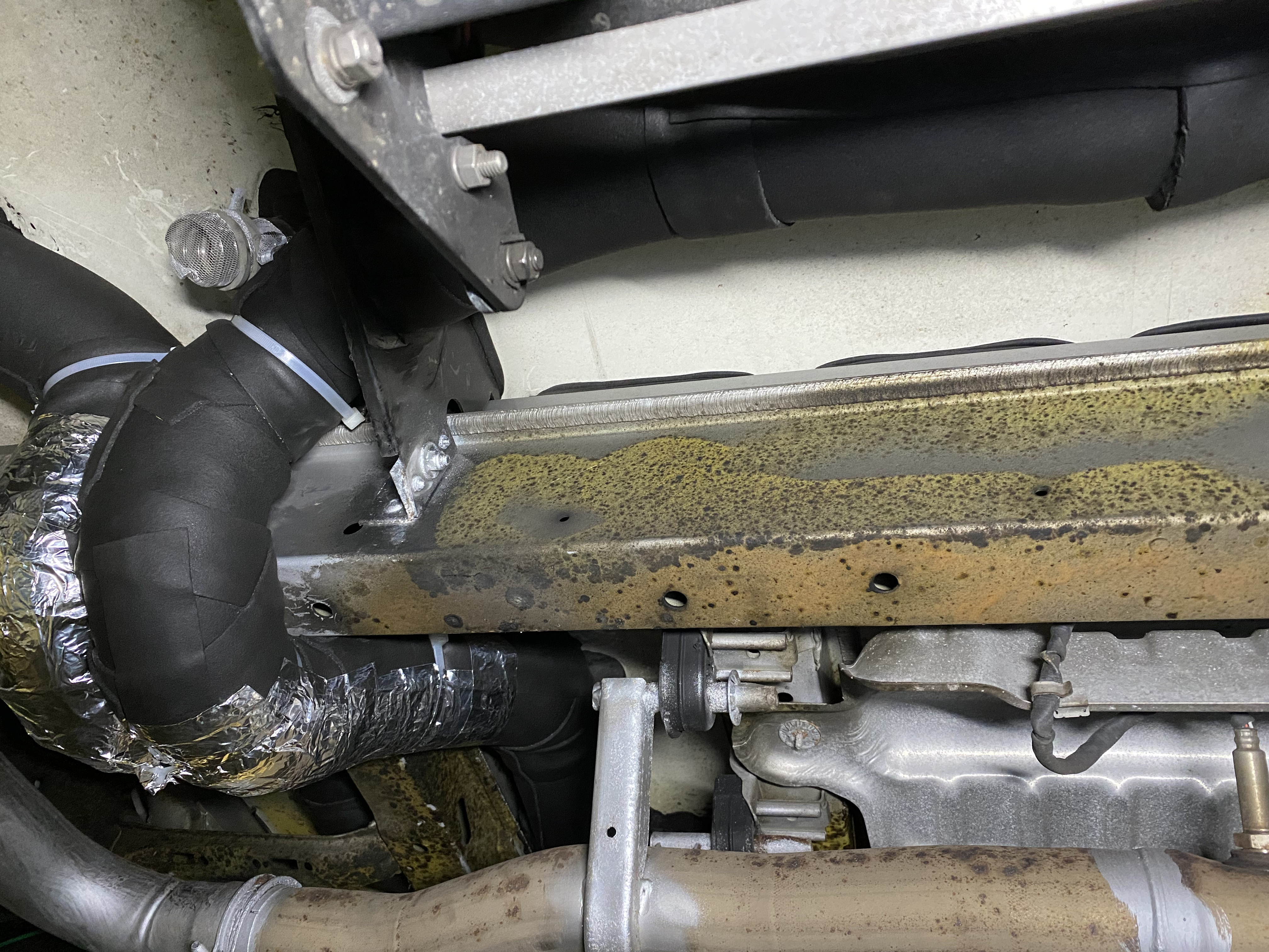

-Isolierung der Unterflur-Heizrohre, der Sitzkonsolen und zwischen den Sitzen unter dem Brett
=> Wie und mit welchem Material hast Du das gemacht?

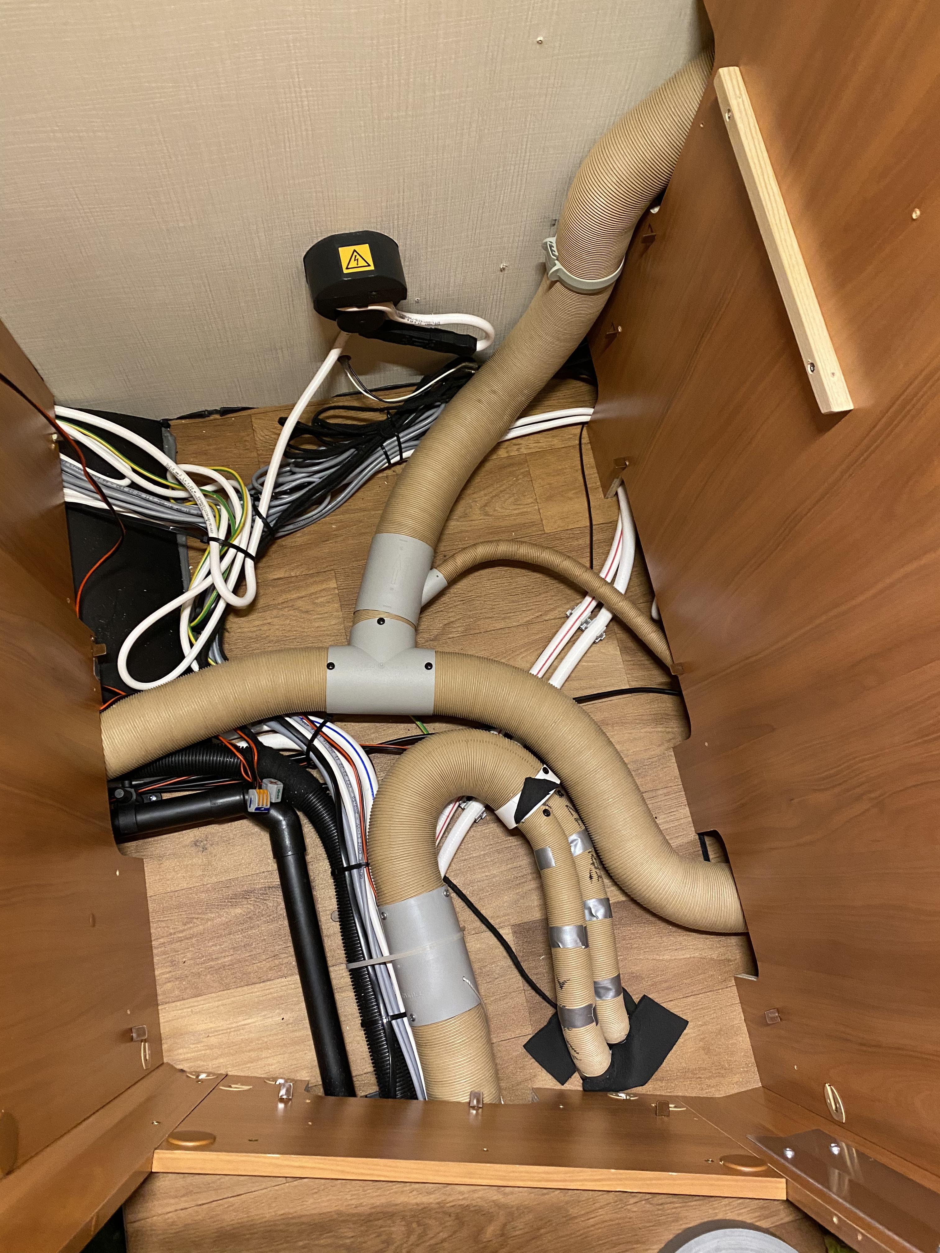

-im kl. Schrank unterm Boden das Luft-T-Stück gedreht, damit mehr Wärme zum Wassertank geht.
=> Was heisst gedreht? Hast Du da Bilder?

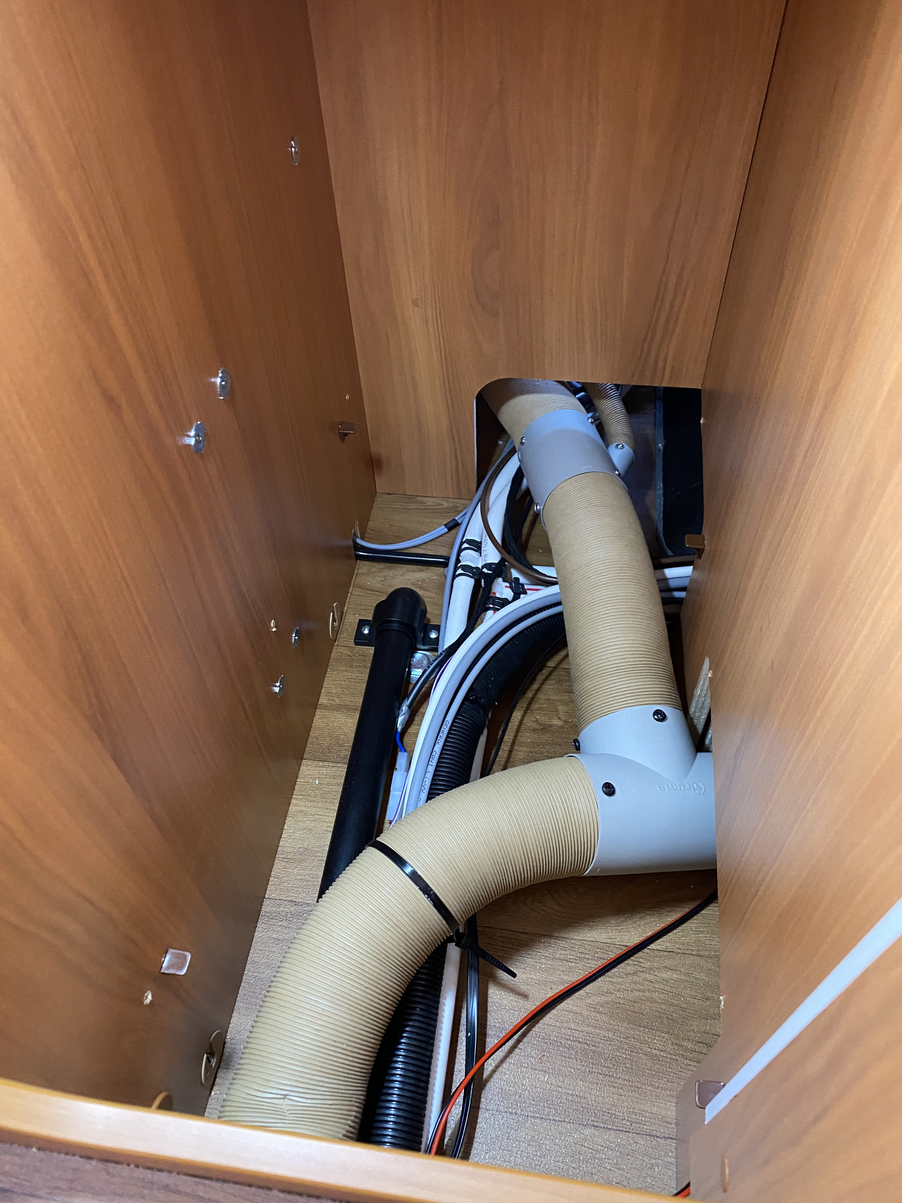

Hallo jhw,
zu deinen Fragen:
- die Isolierung der Heizrohre Unterflur, ist Amaflex Pipe (Amazon) 15mx5mmx50mm, es hat zückseitig eine Klebefläche, Rohre reinigen und dann umwickeln, direkt unter der Heizung ist es etwas knifflig.
- unterm kl. Schank geht ein Heizroh zur Außenwand und nach oben in die weiße Wärmeverteilerleiste am Bett (Matratzen anheben, dann sieht man an der Außenwand die weiße Leiste), das andere Ende geht unter die erste Bettstufe, dort ist noch ein T-Stück, von da aus gehts zum Luftaustritt ver der Stufe (zum Innenraum, schaut man immer drauf, wenn am auf dem Beifahrersitz sitzt), das andere Ende geht unter den gr. Kleiderschrank und von da aus durch den Boden zum Tank. In das Rohr unter dem gr. Schank habe ich die Drossel gebaut, der Bindfaden zur Klappensteuerung geht unter die 1 Stufe, wo die Öffnung vom Abwasser zusehen ist.
Ich habe mir 2 Abzweig-T-Stücke (Fritz Berger Teilnr.168610) verbaut, das erste ist unterm kl. Kleiderschrank ins Rohr, das nach oben in die weiße Verteilerleiste Bett geht, das 22 Rohr geht unter dem Auszugsbrett (Thetfordklappe von außen öffnen, dann sieht man gleich ein Bodenbrett) durch und dann bei geöffneter Thetfordklappe hinter der li. Wand in dem Schacht ca. 20cm nach oben (bei längeren - Graden ist der Schrank und der Thetfordschacht) immer recht kühl, deshalb dieses Zusatzrohr, heute würde ich dieses in 35mm machen.
- die 2 PoPpinter (lüfter) 40x40x10 und der digitaler (KeeYees) LCD Temparaturfühler sind auch von Amazon (15€ zusammen), die Lüfter auf eine Winkelblech, wird dann über den Eingang zum Frischwassertank gehangen, die Blasen dann die warme Luft in den Tankschacht, denn die kalte Luft liegt unten und muss bewegt werden, damit es da auch wärmer wird, braucht nur mal ein Temparaturfühler zwischen die beiden Tanks herunterlassen und messen! Das 2te 22mm Heizrohr geht zum Frischwassertank, deshalb auch da die beiden
Lüfter und dann ein „Deckel“ über den Frischwassertankzugang, damit die warme
Luft nicht nach oben abhaut, Deckel aus Schaummatten geklebt.
- unterm Lenkrad sieht man das blanke Blech, 19mm Amaflex mit Klebefläche die Stellen zugeklebt und mit der Schaummatte über dem Bremspendal auch zugemacht, zieht da bei niedrigen Temperaturen kühl heraus.
Denke das reicht erstmal 😊
Gruß Peter

Hallo Jhw,
hier die Bilder:
Gruß Peter

Was hast du über das Armaflex gemacht?
Für den Außenbereich ist das nicht so geeignet.

es hat schon 2 mal Schwedentripp mitgemacht, es ist ziemlich Reißfest und nur 3mm dick, etwas zusätzliches habe ich nur im Bereich des Auspuffs drüber geklebt. Der Rest sitzt noch wie am ersten Tag.

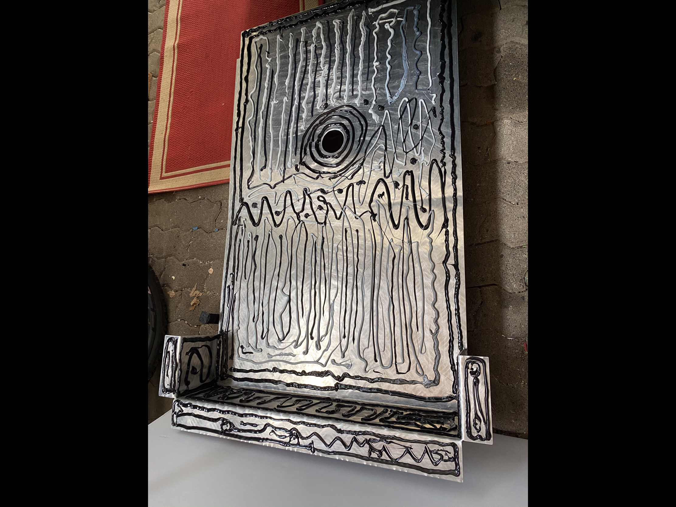

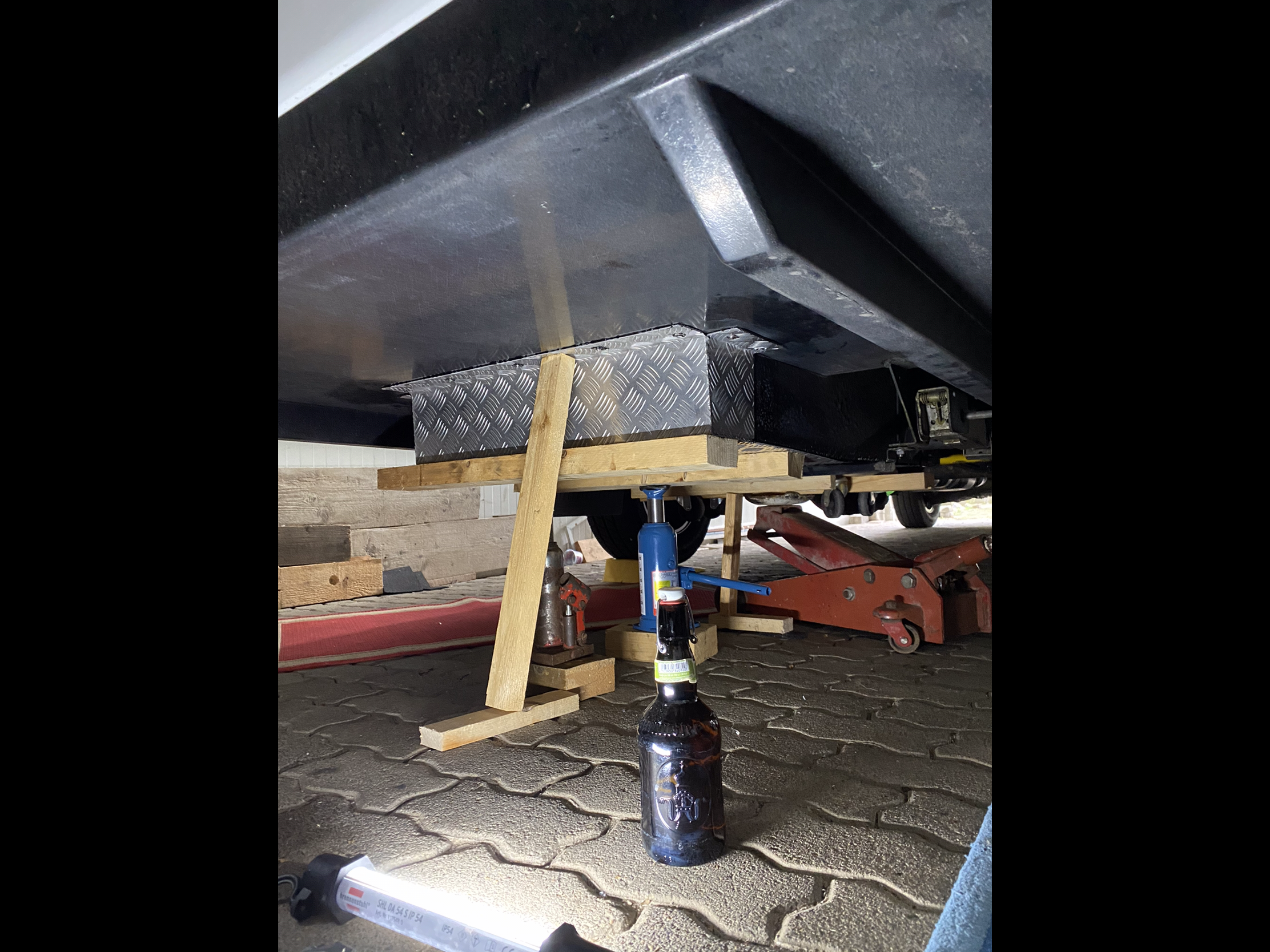

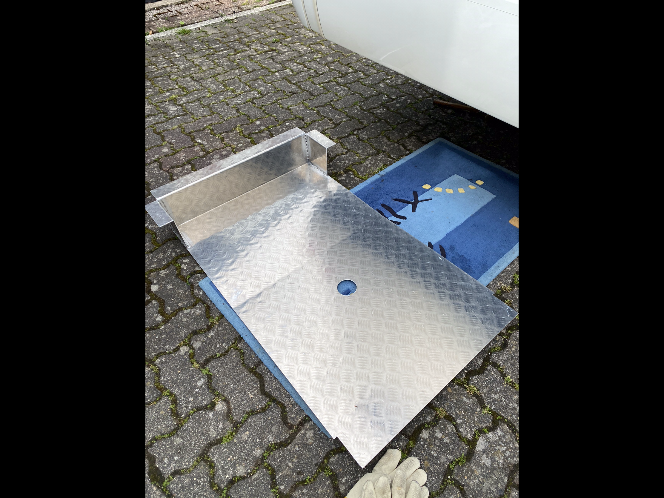

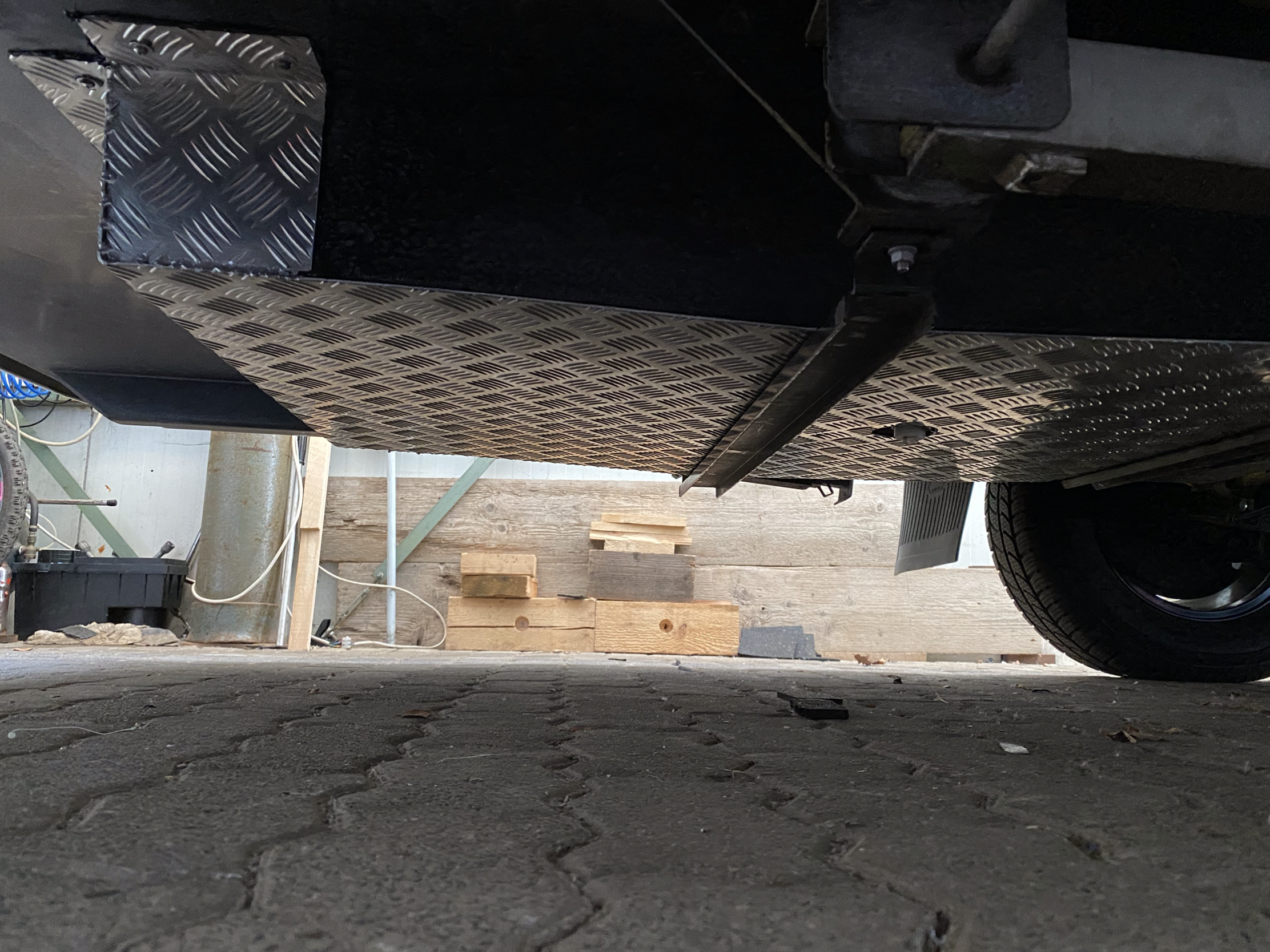

da ich nach dem Tankschutz gefragt wurde, habe ich hier einige Fotos, wie ich den Tankschutz drunter gebaut habe.
Das Material ist Aluriffelblech 2,5/4mm, vor gebogen, die Ecken habe ich dann rein geschweißt.
Der Rest müsste selbst erklärend sein.
