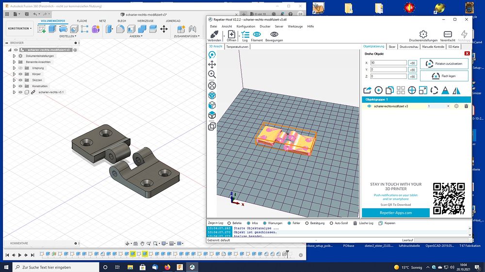

Wenn es keine Vorlagen gibt konstruiert man selber.
Es gibt kostenlose CAD Programme womit man das machen kann.
Ich selber benutze Fusion360.
Hier ein kleines Scharnier, konstruiert und in ein Druckprogramm übergeben.

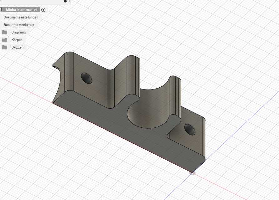

Hier gerade in Arbeit, eine Klammer für einen Campingstuhl.
Drucke ich mit PETG.
Die Originalen sind spröde und gebrochen.

Das Scharnier gibt es hier,
https://www.thingiverse.com/thing:2983067
zum selber konstruieren bin ich noch nicht gekommen.

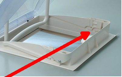

Ich stehe ja mit den (......) Mini Heki voll auf Kriegsfuss. Schlimm finde ich zB das man die Fenster nicht immer auf kleinster Lüftungsstellung lassen kann. Wenns schlimm windet oder beim Fahren, weil man es mal vergessen hat, gehen die auf und das kann schon mal böse enden
Ist den jetzt noch keiner auf die Idee gekommen da so eine Sperre zu konstruieren, dass die nicht mehr aufgehen?

Ich dachte das einer da was erfinden könnte oder aber einer weis, das schon ein anderer so was erfunden hat und mir dann ein paar Überlässt :)
Das mit dem Schieber geht nur in der Lüfterstellung zwei. In Stellung eins geht nichts, nur das Fenster wieder auf, wenn der Wind oder die Laster entsprechend durchfahren
Die Lösung könnte sein, dass man einen Stopper macht, in Form eben von den Führungen der Nippel, der eben in Stellung eins verhindert, dass der Nippel vom Bügel rausrutscht. Das Fenster ist dann gänzlich ungesichert und kann ganz aufgehen und bei entsprechendem Wind fliegen gehen
Den entsprechenden Wind, den gibts hier gerade

Eine Verriegelung ist auf dem Foto, s. Inas post, schon drauf, aber nicht für die niedrigste/flachste Öffnung.
Ist bei meinem auch so.
Geht die zusätzlich?

Ne, da muss man echt was neues erfinden
Eine Füllung, wie die grüne Linie, das eben der Nippel nicht raus kann und gestoppt wird
Zum rein drücken

Du lässt die Stifte der Haube rechts und links in die Führung laufen, schiebst die vertkalen Schieber am horizontalen Teil
hoch, die Stifte rutschen auf Anschlag in dieses kleine Loch.
Horizontale Teile runterdücken. Haube ist gesichert.
Geht das bei dir?

Sicher, in der zweiten Stellung, ich will aber was in der ersten Stellung, der flachen, haben. Das ich auch mal bei unsicher Wetter aus dem Womo kann, ohne das Fenster immer ganz zu machen zu müssen
Da waren die alten Fenster mit den "Deckeln" echt besser. Das im Bad war immer offen und nie regnete es rein, ausser der Regen kam flach daher

Beduin hat geschrieben: Sa 27. Nov 2021, 21:19
Stimmt, in der zweiten, gesicherten Stellung, regnet es nämlich rein.
Die 1. kann nicht gesichert werden.
So eine Fehlkonstruktion.

Eben und deswegen träumt es mir von einem Stück Plastik das man, wie oben in grün eingezeichnet, da rein klemmen kann um das der Nippel vom bügel nicht mehr raus rutschen kann.
Es wurde ja von den Herstellern mittlerweile nachgebessert, kannst dir Seitenteile dazu kaufen, da hat auch die kleine Stellung so eine Halterung wie die große. Musst den alten Rahmen rausnehmen, auseinander sägen und die neuen Seitenteile dazu machen und wieder zusammenflicken. Bekommt nur keiner mehr dicht. Was für ...................
Wollte es euch zeigen, finde es aber nicht mehr. Hatte mir das vor zwei Jahren mal bestellt, angeschaut und wieder zurück geschickt
