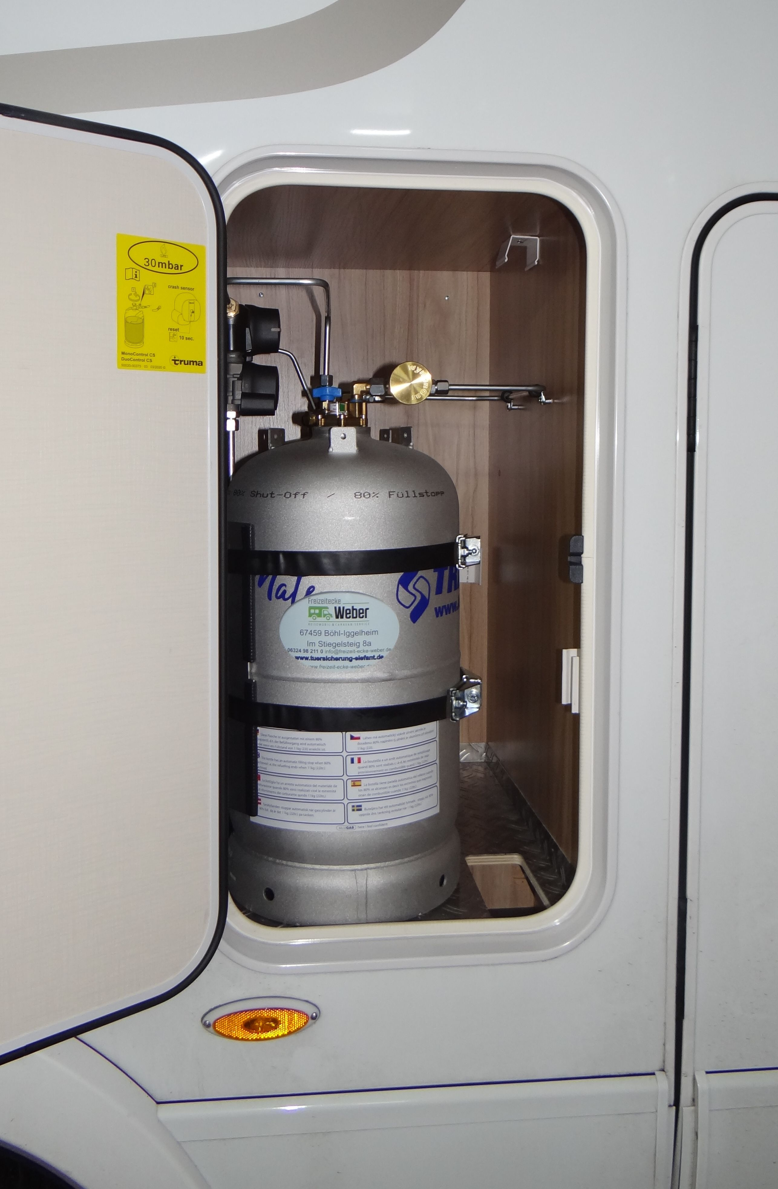

Was soll man machen, wenn man ein kleines Hymerle Mobil fährt, wo die Flaschen hintereinander stehen?
Daher zwei 14 kg Alugastankflaschen einbauen lassen, trotzdem darüber noch genug Luft zum betanken. Ein Außenanschluß war nicht möglich, nicht genug Platz. Die feste Verrohrung in Verbindung mit der DuoControl ist in der Klärung. ;-)

Bernd, ich würde für mich entscheiden: "einfach nicht kaufen!". :duw:
Ich würde aber bei einem zukünftigen neuen "Alten" darauf achten, ob der auch einen Gastank besitzt. Dann man entweder mit so einem "unglücklich gestalteten Gasfach leben" oder ich würde auch dort wieder Tankflascchen einbauen lassen.
