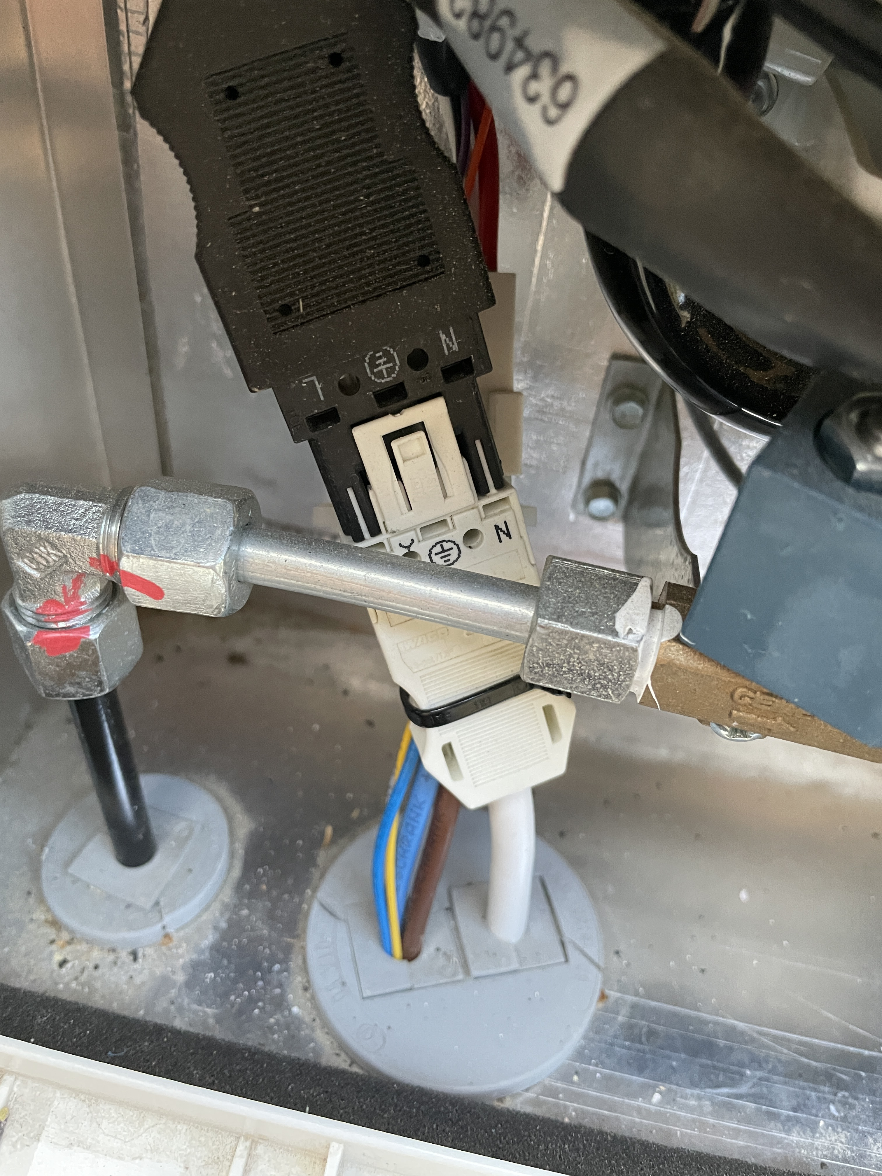

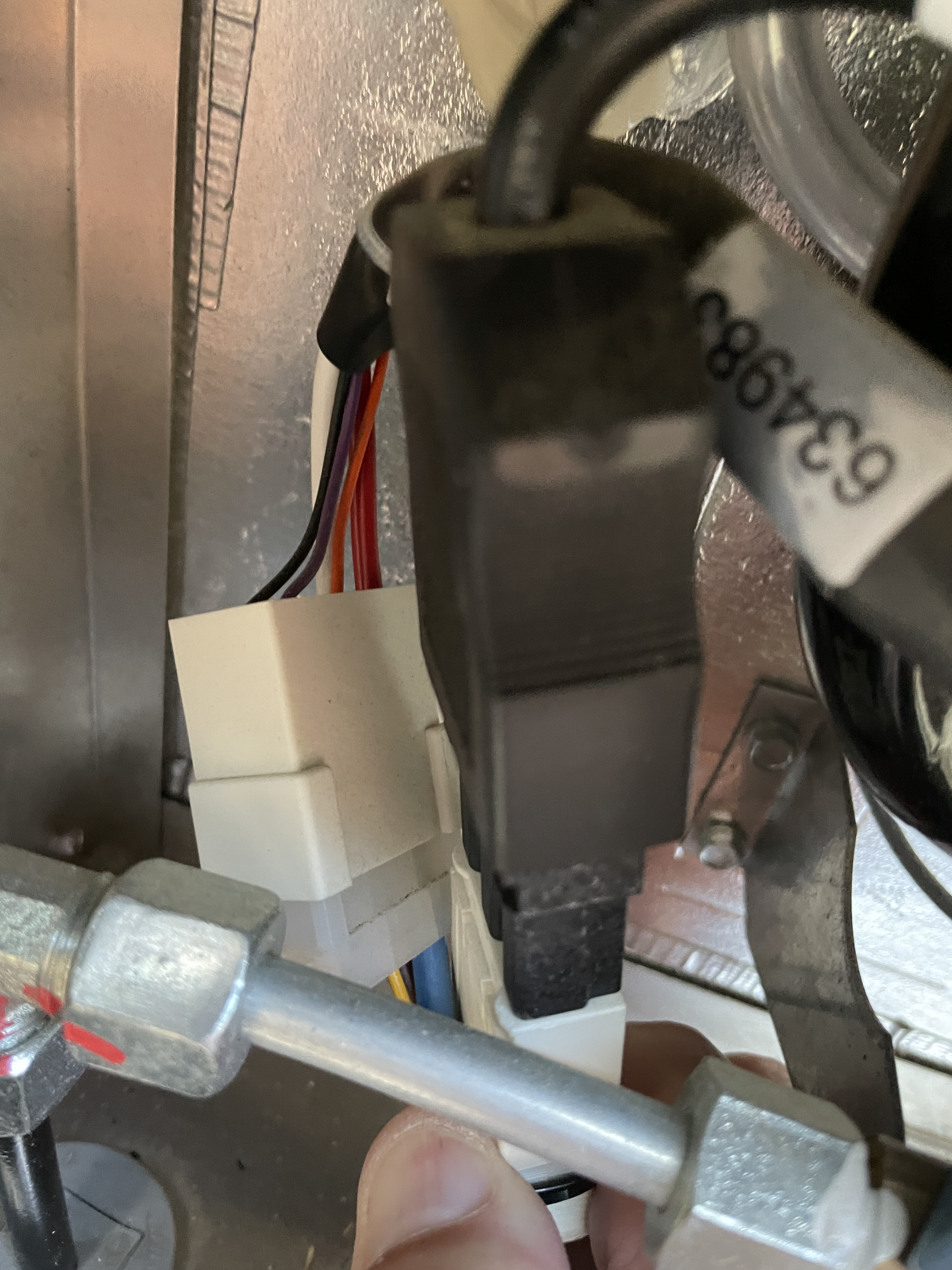

#112
Die schwarz weisse Steckverbindung sind die 230V, der weisse Stecker ist die 12V, einfach Stecker abziehen und mal messen.
