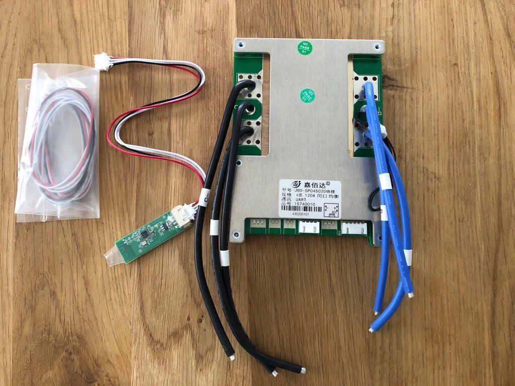

biauwe hat geschrieben: Fr 4. Okt 2024, 19:26
Mein JBD sieht anders aus. Aber das ist ja auch schon über 4 Jahre i.B.
Hab noch ein Foto gefunden. Es ist ein JBD-BMS mit 120 A.
