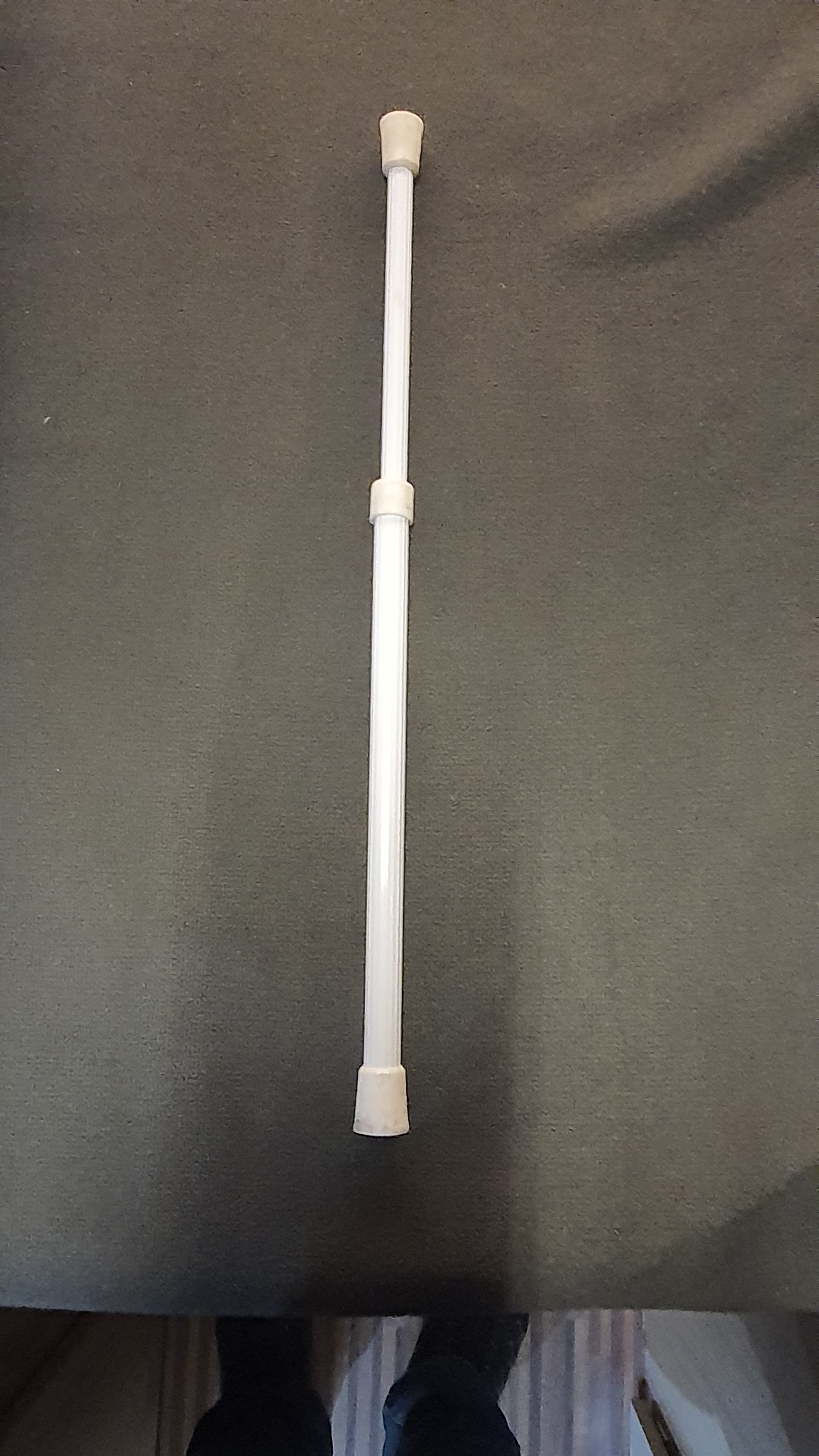

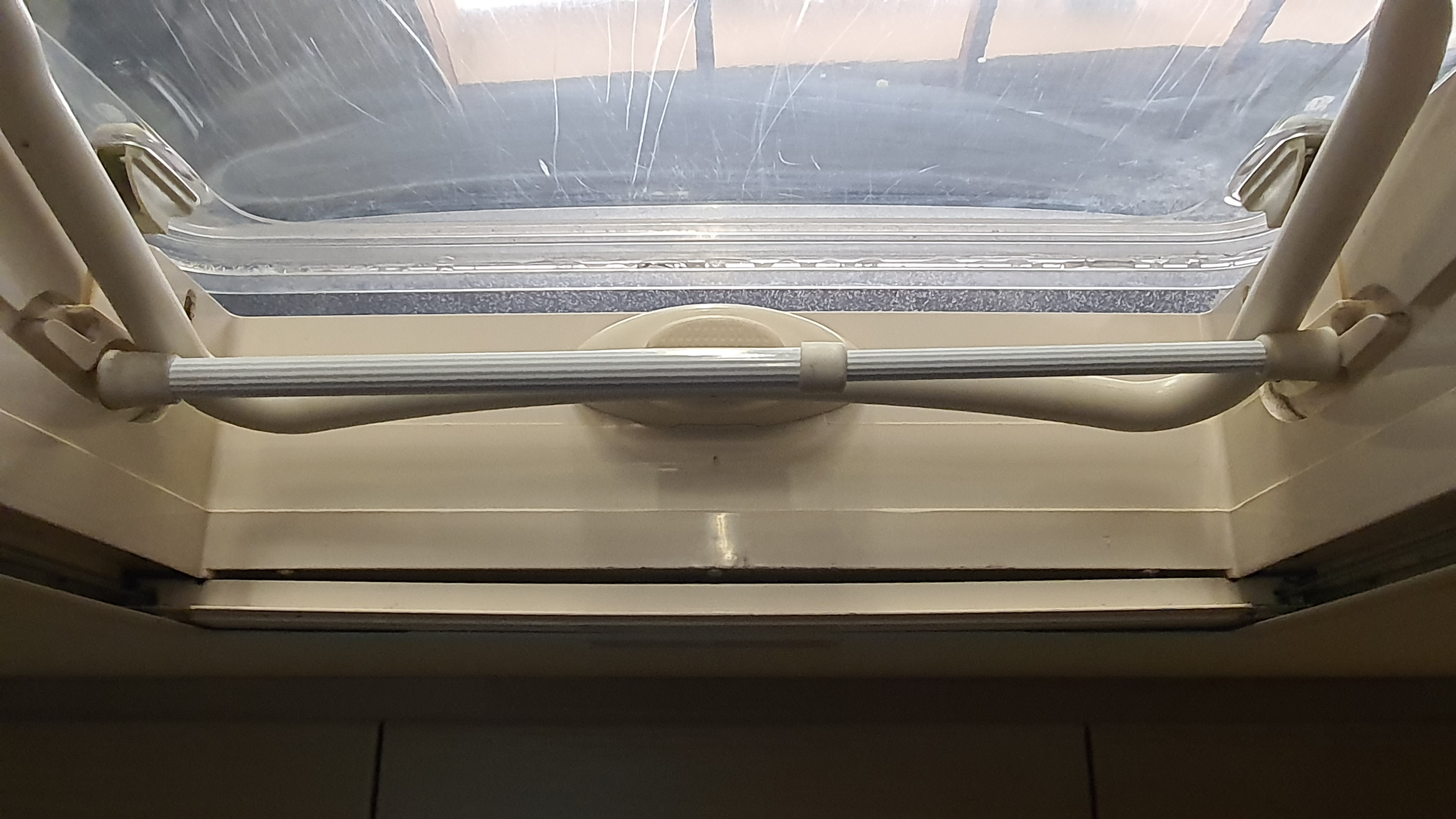

Handhabe ich genauso, funktioniert bestens!Funbiker hat geschrieben: ↑So 16. Jan 2022, 16:52Ich sichere ganz einfach mit einem sogenannten Bar-Keeper .
Bar-Keeper
Gruss Andreas

So wie ich die Bilder der Heki betrachte, wird der Bügel doch nur in eine Wulst geklemmt. Die Remie-Vario hat einen Arretierungshaken, der nach meiner Ansicht doch durchaus anders als funktioniert. Da das vom Thema zu stark abweicht, halt ich mich mit weiteren Aüßerungen hier zurück!
