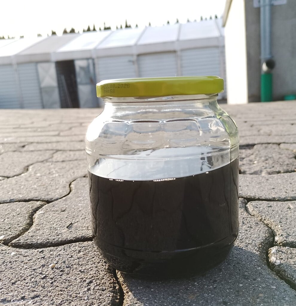

Duc 8 mit 9G, EZ 11/22, 29 tkm

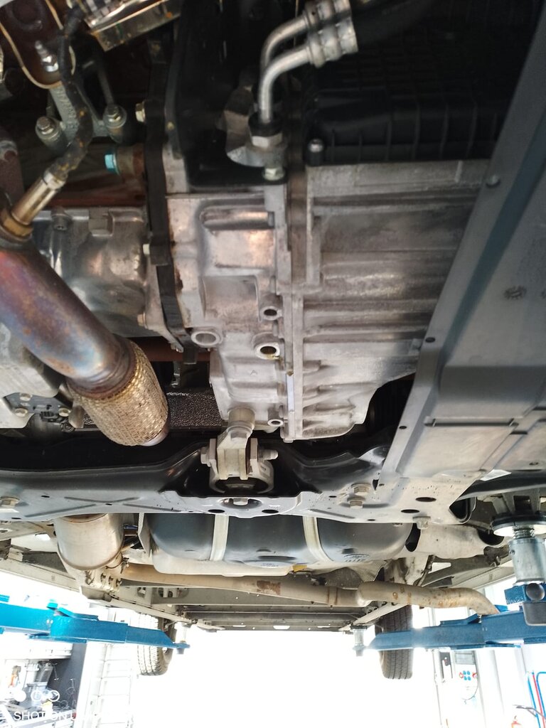

Gestern zum Teilölwechsel in der Werkstatt gewesen.
Ab auf die Bühne.
Öl ablassen (deutlich dünner als Motoröl)
Das Öl ist braun grün schwarz, nicht richtig schwarz.
Geruch nicht brenzlig oder gar verbrannt (!).
Abgelaufen sind 2,7 L
Nachgefüllt 3,5 L (auf 6 L befüllt, gemessen mit Peilstab)
Fehlmenge 0,8 L (13%)
Kosten 434 €
Mehr kann ich nicht machen.
Ab auf die Bühne.
Kosten 434 €
