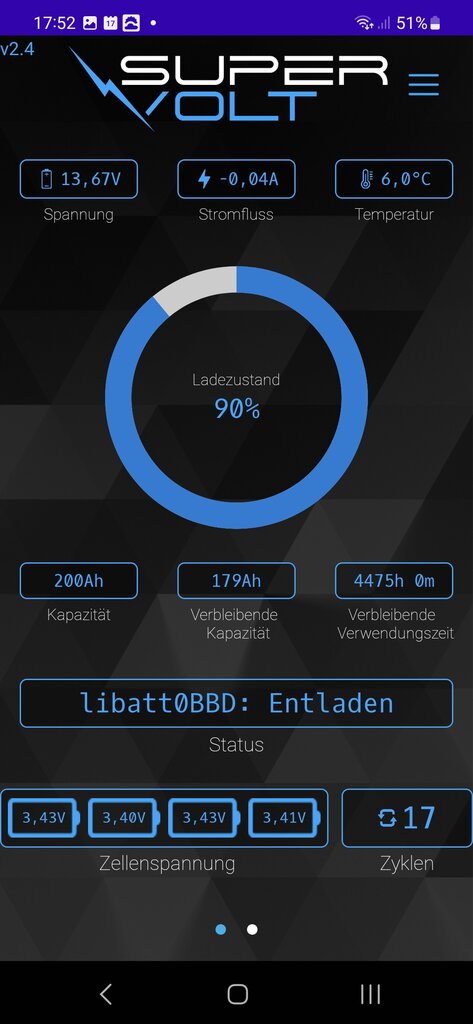

Moin Moin,
habe mir nochmal die Spannungswerte angeschaut und konnte keine Auffälligkeiten feststellen. Die Lösung mit dem Kondensator ( oder vlt. RC Glied ) setze ich erst einmal nicht um.
Zwischenzeitlich habe ich noch mit Supervolt telefoniert, ihm die Sreeshots geschickt und über Lösungsmöglichkeiten gesprochen. Anhand meiner Daten hat es den Anschein, dass es an der APP liegen könne
und er meine Ausführung an den Entwickler weiterreichen wolle, somit mal abwarten.........
Re: Erfahrungen LiFePO4 von Supervolt !
ups, das habe ich schon voraus gesagt ...Cybersoft hat geschrieben: Sa 29. Jul 2023, 21:14..
Ich vermute deine soc Berechnung ist einfach nur Murks, oder schlecht kalibriert.
Ich sage Dir aber auch voraus, dass es keine Änderung geben wird, ..... würde mich freuen wenn ich mich täusche!

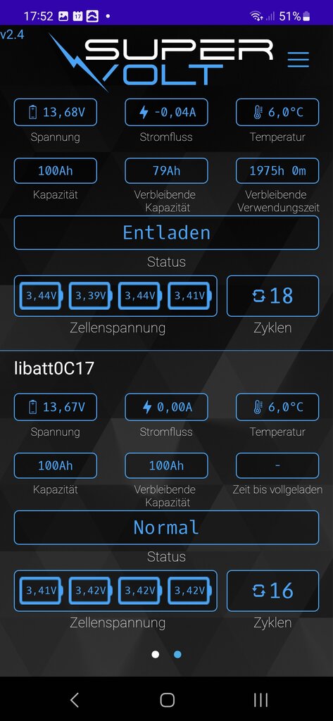

Ich hatte bei meinen beiden Supervolt das Problem, dass die eine Batterie in der App immer schneller entladen wurde als die Andere. Bis jetzt wurden aber beide immer auf 100% geladen und die Kapazität zeigte 100 Ah an. Letzte Woche hatte die Anzeige aber eine Differenz von 20 Ah und der Ladestand wurde für beide mit 90% angezeigt. Geladen wurden sie nicht mehr und die Zellen zeigen 3,42 V, oder die Batterien 13,67 V an.
Ich habe eine Mail an Supervolt geschrieben und bekam noch am selben Tag eine Antwort.
"Die Batterien müssen hin und wieder zyklisch geladen und entladen werden, damit die Prozentanzeige korrekt ist.
Ansonsten kann es sein, dass der integrierte Messshunt mit der Zeit durcheinander kommt. Besonders bei Solar und Ladegeräten mit kleinen Ladeströmen ist das unvermeidbar.
Damit die Prozentanzeige wieder stimmt bitte einmal die Batterie vollständig entladen, bis die App „Unterspannungsschutz" anzeigt und anschließend vollladen, bis die App „Überspannungsschutz" anzeigt."
Ich habe dann einen kleinen Keramikheizer mit 1200 W über den Wechselrichter laufen lassen, nach ca. 1:30 waren beide Batterien leer, anschließend über das Ladegerät geladen und sie da, alles stimmt wieder.

ich möchte noch was über die App berichten.
Seit heute hat die App nur noch eine halbvolle Batterie angezeigt und der Carado steht an Landstrom im 4km entfernten Winterquartier. Also nach 3 Monaten bekommt man über die App einen Hinweis das die Batterie nur noch halbvoll ist. Finde ich gut das die App automatisch darauf hinweist wenn man lange keinen Kontakt mit der Batterie hatte.
