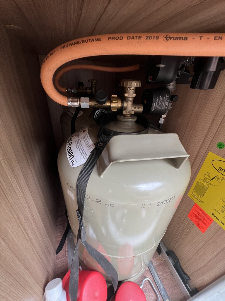

ich habe nie eingesehen, warum ich zwei identische Gasflaschen, eine mit Füllstop eine ohne, unterschiedlich befestigen soll. Vor 5 Jahren hat mich der Chef des TÜV-Iserlohn(Nord) wegen des Gurtbands an der Tankflasche geradezu als Schwerverbrecher behandelt, hat mich ob meines grandiosen Leichtsinns übelst beschimpft und mich sofort weggeschickt. Der hatte im ersten Moment die Tankflasche garnicht bemerkt, dann sah er den Schlauch für die Außenbetankung und da wurde er fuchsfeufelswild. Die nächsten HUs incl. Gasprüfung wurden in der freien Werkstatt erledigt. Der TÜV sieht mich im Leben nicht mehr, auch wenn sich die Regeln inzwischen an der Wirklichkeit angepaßt haben sollten.
Was hätte der wohl bei der original Befestigung der Flaschen von Knaus gesagt? *JOKINGLY*
Ist übrigens wirklich keine "super" Lösung. Dieser Überwurfring geht nicht über eine Befüllbare Flasche.
Darum grüble ich noch, wie ich die am besten befestigen soll.

Andi, ganz einfach, mit den Plastikbändchen, die die anderen Hersteller auch benutzen, weil die Flaschen einfach nur LADUNG sind.

Ja, aber wie, mir was und wo montiere ich die an der Wand? Ich habe keine Ahnung wie dick die Wände sind, will ja nicht durchboren.
Wenn dann werde ich es wohl an der Wand zur Garage machen, da kann ich im Zweifelsfall von der Gegenseite kontern und abdichten.

Meine waren einfach an der Rückwand der Kleiderschranks unter dem Bett mit winzigen Schrauben und Unterlegscheiben angeschraubt. Jetzt sind sie mit einer soliden Halterungen an der selben Wand befestigt. Das ist aber nur Optik, den die Wand ist immer noch die selbe. Die Halterungen halten 20 G aus, die Bretter an denen sie angeschraubt sind aber nicht.

Deswegen habe ich bei mir diese Edelstahl-Wandhalterung, die bisher für die befüllbaren Gasflaschen angeboten wurde, für die hintere Flasche verwendet.
Jetzt steht bei mir die hintere, befüllbare Flasche, pepp an der Wand, die vordere ohne Füllstop steht an ihrem angestammten Platz. Ich wollte bei meinem Knaus die Führungsschienen, die im Boden des Gasfach verschraubt sind, unbedingt beibehalten.

Es ist rechtlich einfach ein Unterschied, ob eine Flasche als Ladung durch die Gegend fliegt oder ein Tank mit E1 Zeichen vom Fahrzeug abreißt und Schaden anrichtet. Alles, was fest mit einem Fahrzeug verbunden ist, muss hier halt vorschriftsmäßig sein, auch wenn es im Prinzip baugleiche Teile sind und gleichen Schaden im Falle eines Falles verursachen.
Das heißt, die befüllbare passt in die Schienen? Welche hast du?

so ist es, beide Flaschen sind vom Durchmesser her identisch und passen ganz normal zwischen die Schienen.
Meine befüllbare Alugasflasche ist eine von TRAVEL Mate mit 11 kg.
