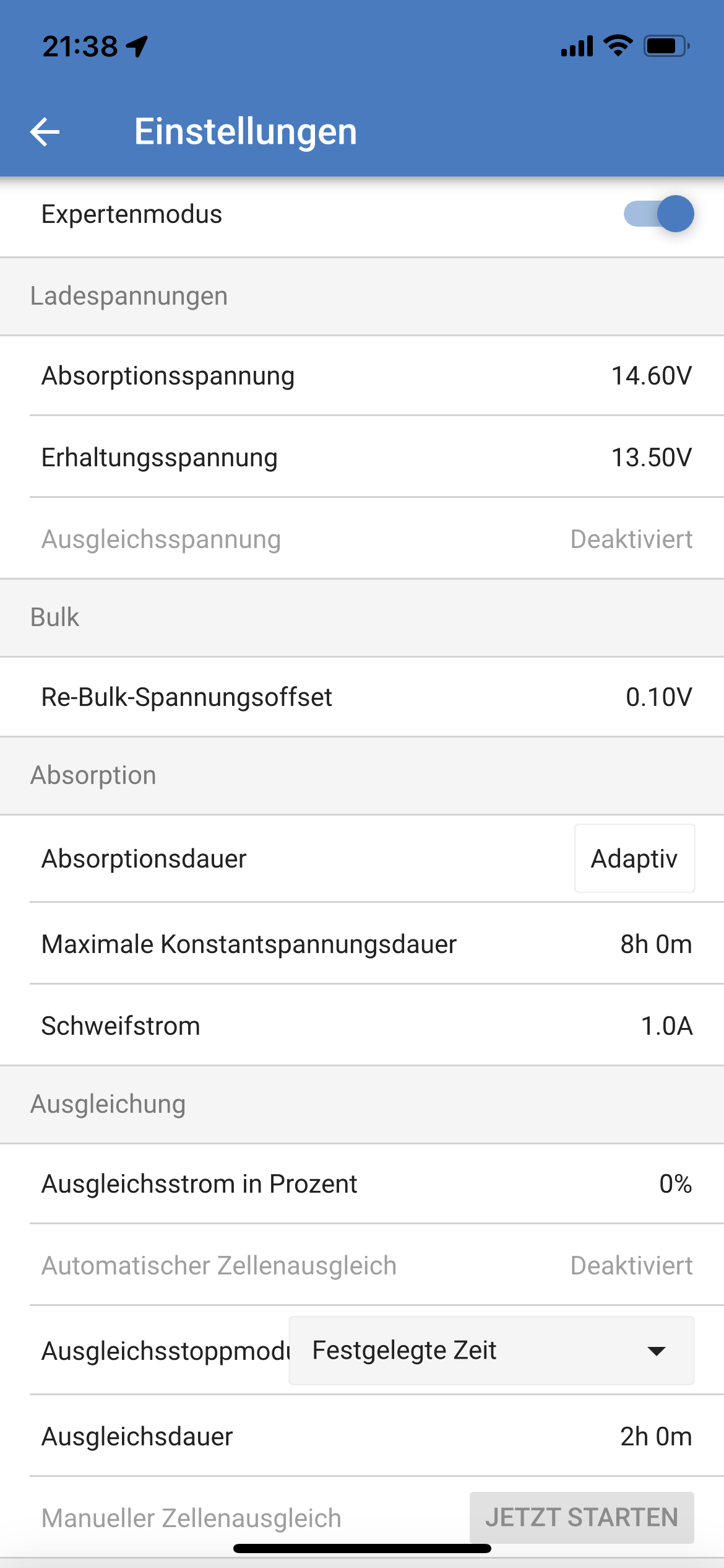

Hier mal meine Einstellungen,
allerdings läuft bei mir die Kompressorkühlbox als Gefrierbox immer durch, somit brauche ich, auch wenn wir nicht unterwegs sind, pro Tag ca. 20A und meine LiFePo4 ist nie lange wirklich voll.

Ich versuch mal die Funktionsweise des Solarreglers an Hand des obigen Screenshoots zu erklären.
In der Bulkphase wird die Batterie mit maximal möglichem Ladestrom bis auf 14,6V geladen. Wenn die erreicht sind, sollte die Batterie einen Ladezustand von ca.90% erreicht haben.
Die Ladespannung bleibt jetzt konstant auf 14,6V und der Ladestrom geht langsam zurück. Die Beobachtungen des TEs sind also richtig. Allerdings ist dies noch nicht die Floatphase.
Fällt der Ladestrom in der Konstantspannungsphase (hier) unter 1A, wird auf die 13,5V Erhaltungsspannung umgeschaltet. (Floatphase)
Sollten jetzt, durch ständige Verbraucher an der Batterie, diese 1A nicht erreicht werden können, würde die Batterie ständig weiter geladen werden.
Hier kommt dann der Punkt "Maximale Konstantspannungsdauer (8h)" als zusätzliche Absicherung zum Tragen, die dann unabhängig vom Ladestrom, den Solarregler in den Erhaltungsspannungsmodus schaltet.
In die Bulkphase wird wieder zurückgeschaltet, wenn die 13,5V um einen bestimmten Wert unterschritten werden (Re-Bulk-Spannungsoffset - 0,1V).
Auch LiFePo Netzladegeräte funktionieren normalerweise nach dem selben System.

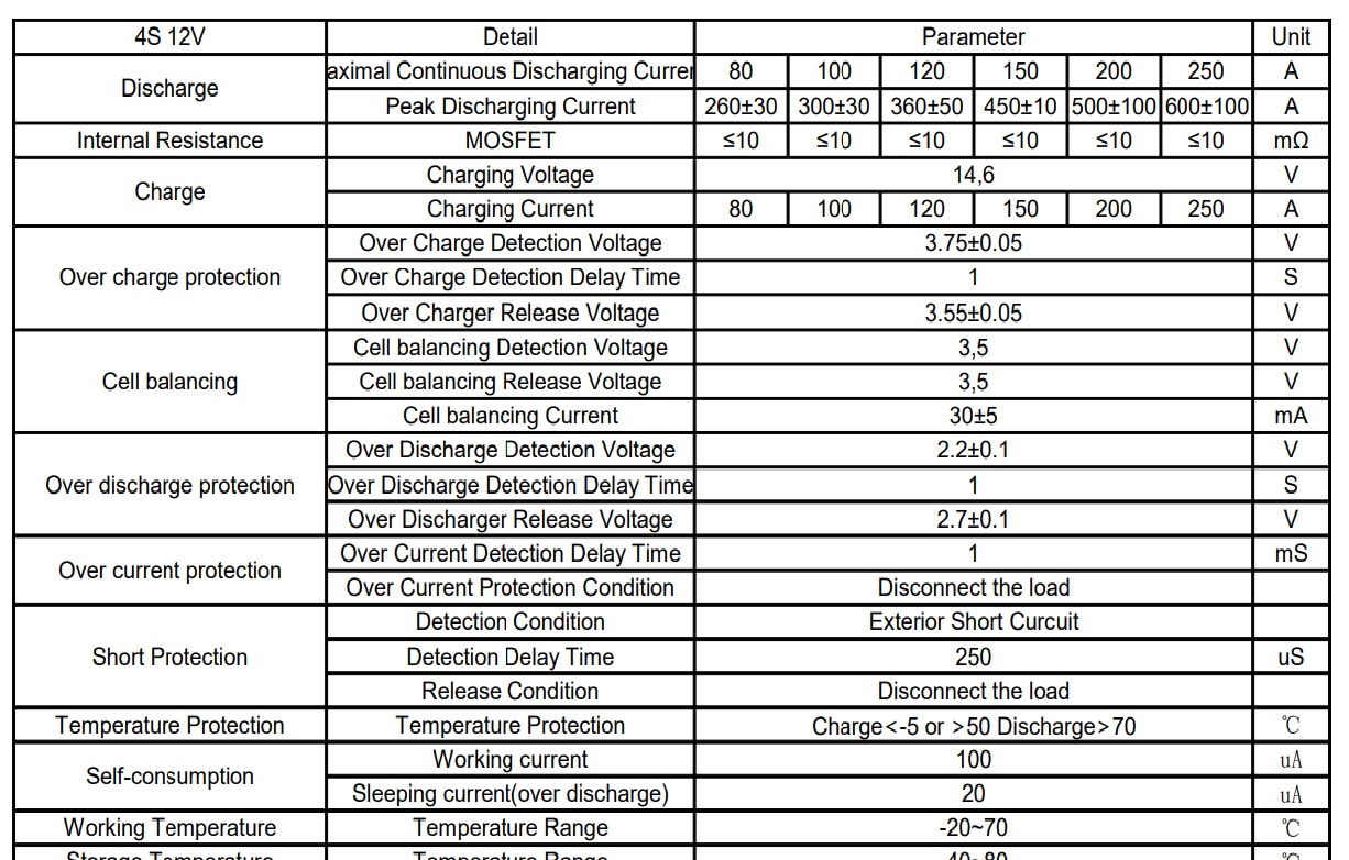

Re: Victron Solarregler - Verständnisfrage
Sorry, aber mein BMS regelt auch die Ladeströme und zwar abhängig vom SOC und der Temperatur, da fließt bei 5°C ein ganz anderer Strom als bei 40°C und ebenso bei 10% SOC oder 80% SOC.
Hier das Datenblatt vom BMS:
