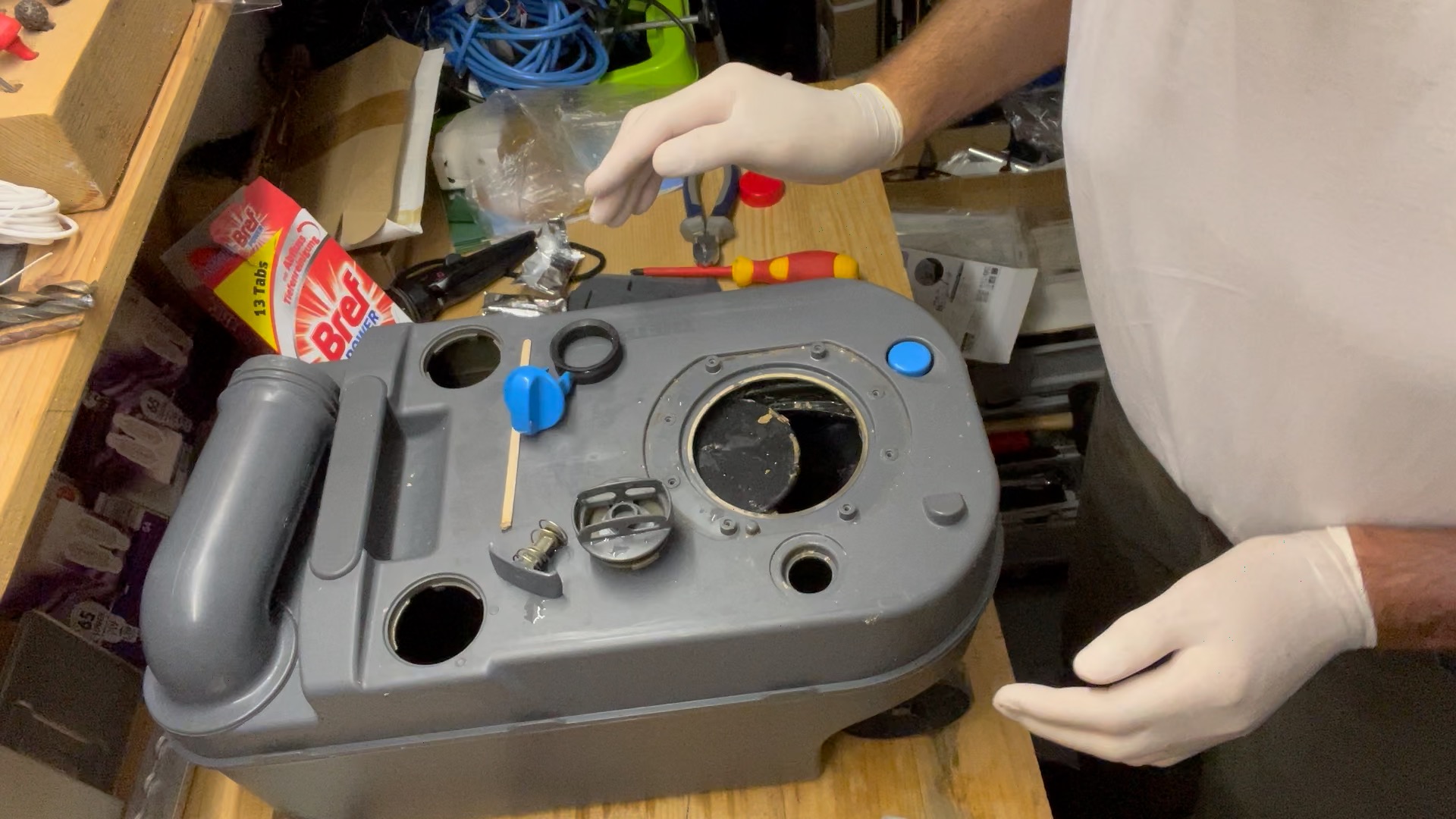

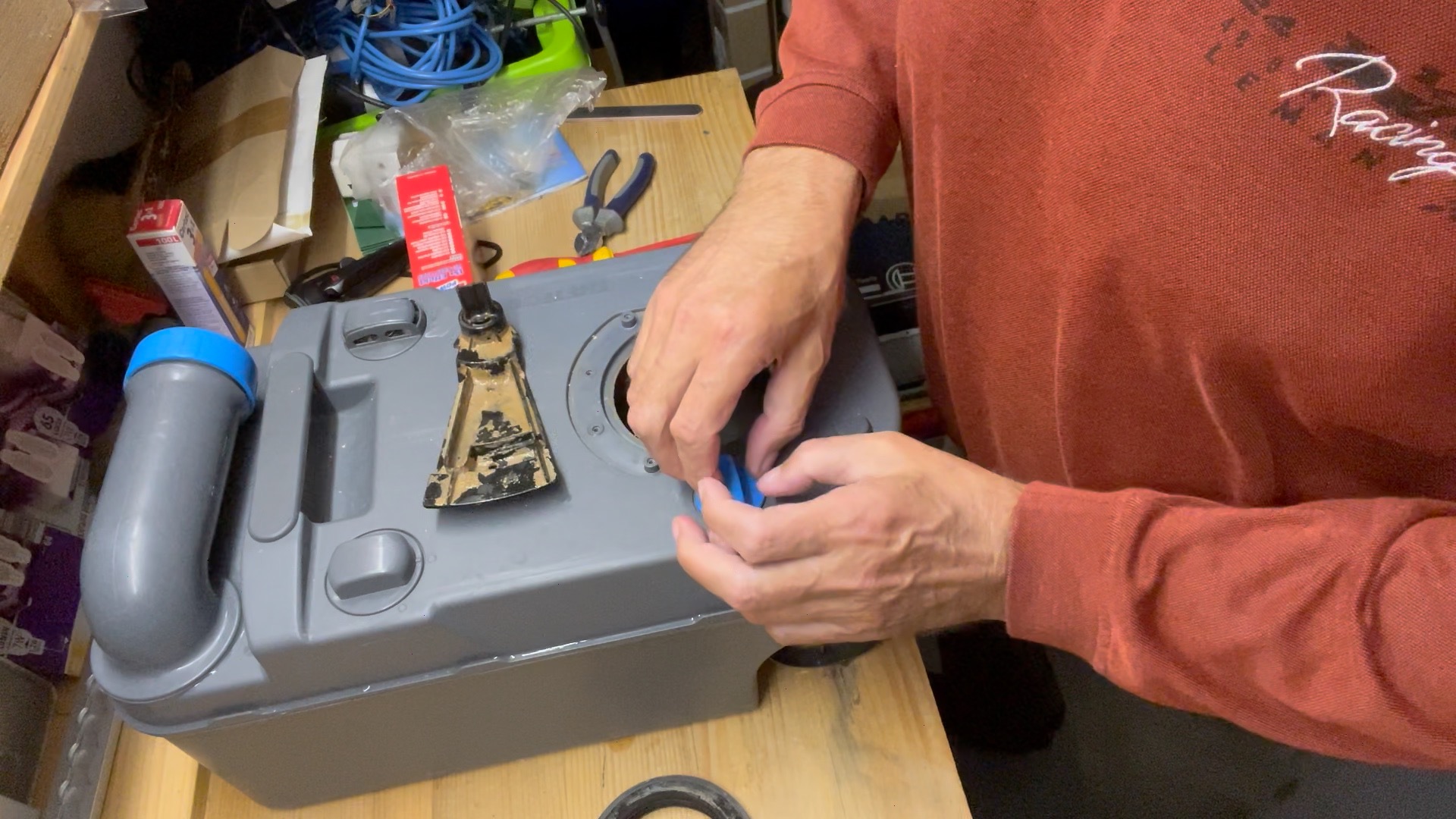

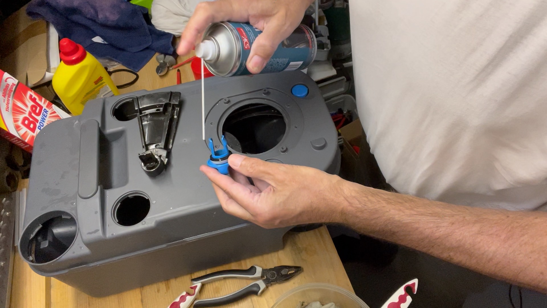

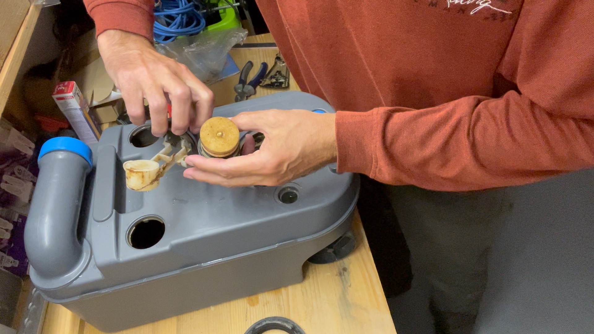

Reinigen und Wartung unserer Thetford C220 Toilettenkassette. Der Schieber funktioniert nicht mehr. Also auseinander nehmen und reparieren. Mit diesen Tipps sollte die Reparatur funktionieren.
in unserem Video zeige ich wie ich vorgegangen bin.
