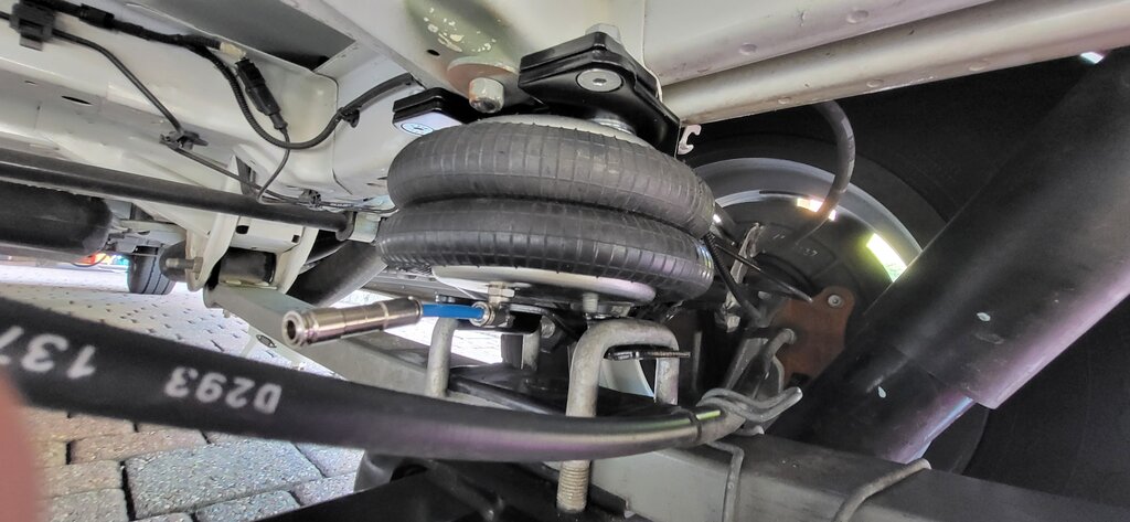

Hier die naechste wichtige Abweichung: Das Unterteil der Federbaelge wird erst unter dem Fahrzeug fertig montiert.
Grund sind die langen Bridenhalter, unmoeglich diese bei komplett vormontierten Federbaelgen einzubauen wie in der Einbau Anleitung oder bei YT Videos zu sehen.
Also die oberen Befestigungen am Rahmen montieren, die Federbaelge nur oben anschrauben, anschliessend komprimieren bis diese ganz flach sind und dann die Luftzufuhr blockieren, damit die Baelge sich nicht wieder ausdehnen.
Dann erst die unteren Halter montieren, jetzt die Bridenhalter einsetzen, aufpassen das diese richtig in Position sind und dann anschliessend die Luft aus den Baelgen ablassen.
Anschliessend kann man dann die mitgelieferten Goldschmitt Muttern auf den Bridenhaltern von unten mit dem entsprechenden Drehmoment anziehen. Leider passte mein Schlagschrauber nicht unter die Halterungen weil halt ohne Grube oder Hebebuehne gearbeitet. Also alles von Hand angezogen, ist einiges an Arbeit um Muttern anzuziehen und dann noch auf die geforderten 130 NM zu kommen.

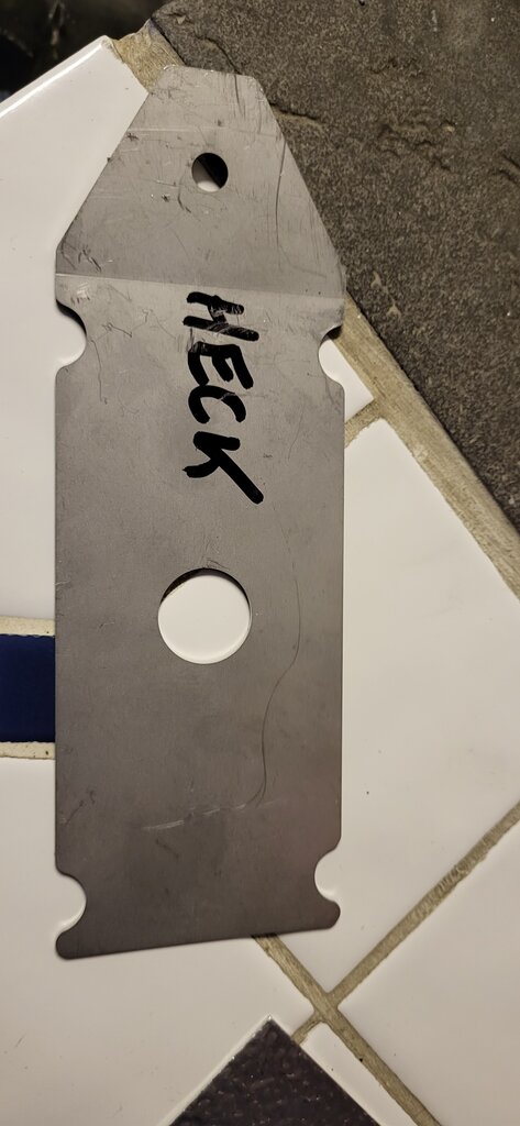

Die mitgelieferten Handbremsseil Halter werden nicht mehr benoetigt, da hat Fiat jetzt ein gutes System mit Klammern auf den Blattfedern entwickelt hat, sieht man auf den Fotos oben, hier das Teil was nicht gebraucht wird.

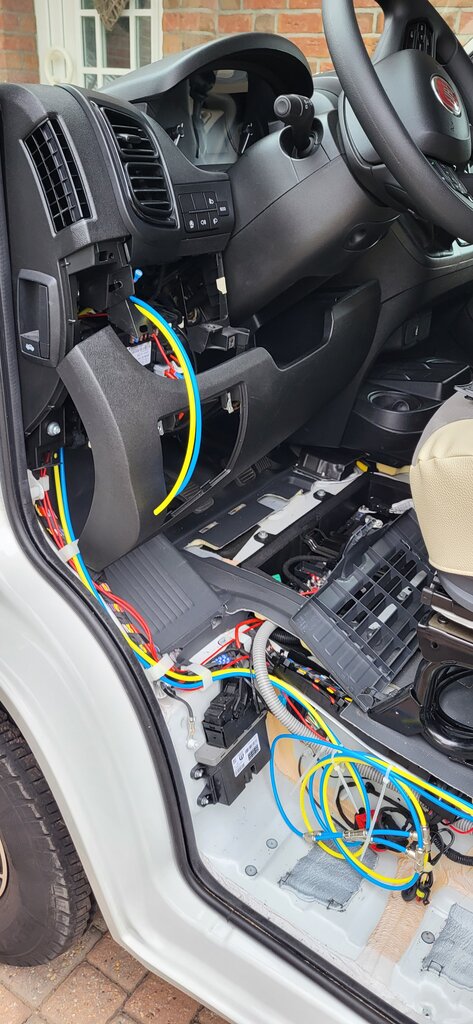

Anschliessend die Luftleitungen nach vorne verlegt, das war halb so wild, die Verkleidungen demontieren ebenso. Bin durch den Batteriekasten reingegangen und habe den Kompressor unter dem Sitz montiert.
Sieht schlimmer aus als es ist.

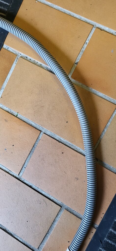

Was gut bei der DEKRA ankam, war meine Verlegen der Luftschlaeuche in einem stabilen 18mm Flexrohr aus dem Baumarkt, 10 Meter haben zwar knapp 20 Euro gekostet aber das war mir die Sache wert.
