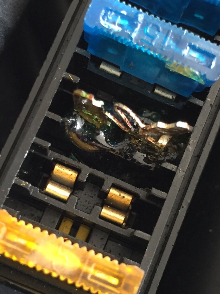

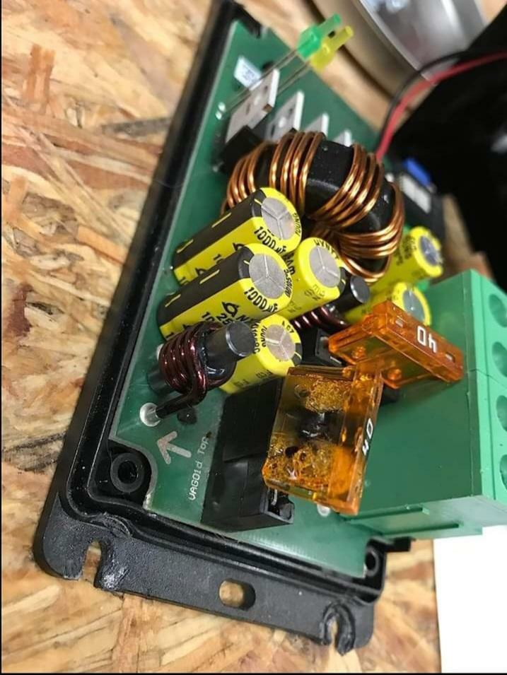

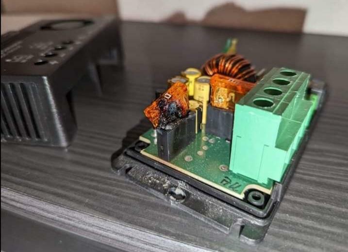

Die 3 folgenden Fotos sind von 3 verschiedenen Boostern und bei allen dreien ist das Plastik der 40A Sicherung geschmolzen ohne das die Sicherung ausgelöst hat.
Ich kenne jetzt den inneren Aufbau des Boosters nicht, aber ich nehme an das diese 40A Sicherung direkt an der Eingangseite der Starterbatterie sitzt und dort sind es in der Regel mehr als 30A um am Ausgang die 30A mit 14,4V zu bekommen.
Ich selbst habe diesen Booster und jetzt zwar nicht sonderlich nervös am es gibt schon zu Denken warum passiert das.
Im übrigen habe ich diese Bilder aus meinem spanischen Forum und dort sind Einige doch schon etwas nervös.
Mich würde eure Meinung interessieren, warum kann sowas passieren, liegt ein Instalationsfehler vor oder falscher Einbau.

Schlechte Kontakte, Übergangswiderstände? *HI*

Die Fotos sind von Bewertung von Amazon, findet man ganz leicht und noch einige mehr, ist schon etwas bedenklich.
Eine möglich Ursache wäre das der Booster über viele, viele Stunden läuft und sich dann die Anschlüsse an der Sicherung so stark erwärmen oder vielleicht in Serie vor einem EBL und somit immer an.

So ein Sicherungshalter in Verbindung mit der Sicherung kann eventuell schon 40A. Aber man muss das Datenblatt genau anschauen: eventuell nur bei 20°C Umgebungstemperatur und wenn unter dem Halter eine Kupferfläche von mindestens 2x2cm Größe an jedem Pin zum Entwärmen vorhanden ist. Fehlen solche Randbedingungen ganz im Datenblatt sollte man sich natürlich trotzdem über das Derating Gedanken machen (und am besten den Hersteller wechseln).

Die Teile sind für die heutigen Einsatzzwecke volkommen unterdimensioniert.
Durch die niedrigeren Spannungen der intelligenten Lichtmaschinen und die höheren Ströme der LiFePo laufen die Teile ständig mit Vollast. Und dafür sind sie eindeutig nicht ausgelegt. Da ist Votronic eindeutig in der Pflicht.

Ich tippe wie Hans auf das Thema Übergangswiderstand, in diesem Fall am Sicherungshalter. Wenn die Klemmung der Si nicht einwandfrei ist, kann es schnell warm werden: Es gilt die Formel P=I²xR wobei P die Verlustleistung und R der Übergangswiderstand am Si-Halter sein soll. Bei 30A und (angenommen) 50 milliOhm ergeben sich z.B. 45W. Das reicht alle Mal, um das Plastik zu schmelzen.
Anbei ein Foto vom Si-Halter bei meinem Motorrad. Hier hatte der Hersteller simple SI-Boxen verwendet, die m.E. im Fahrzeugbau nichts zu suchen haben, sofern größere Ströme abgesichert werden müssen.

Bei spannungsgesteuert wird die Ladeleistung unter 13V reduziert, aber bei D+ gesteuert wird die Ladeleistung erst unter 11,4V reduziert und über 11,7V erhöht. Die max. Leistungsaufnahme sind 490W, was bei z.B.11,6V dann halt knapp über 42A sind. Dies Sicherung wird mit Sicherheit noch nicht auslösen, aber der Sicherungshalter mit aller Wahrscheinlichkeit sehr warm wird.

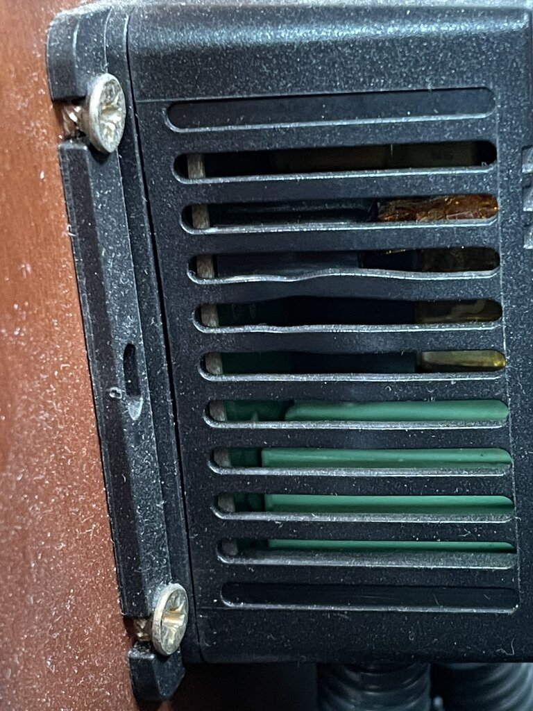

So war jetz mal am Womo und hab ein Foto von meinem 1212-30 gemacht.
Gleiches Schadensbild, die Plastikgitter am Gehäuse sind schon leicht deformiert und auch die Sicherung im Inneren schaut nicht mehr wirklich gut aus. Vielleicht sieht man das auf dem Foto hier nicht so, aber beim Originalen lässt es sich gut erkennen.
Meiner ist D+ gesteuert, habe aber einen Euro 5 und die Spannung vor dem Booster liegt immer über 13V, ich habe dafür eine Voltanzeige.
Hinzu kommt das ich den Booster nicht immer an habe, also selbst bei einer normalen Nutzung kommt es zu diesem Problem.
Der Booster ist in meinen Augen Schrott und ausgetauscht.
