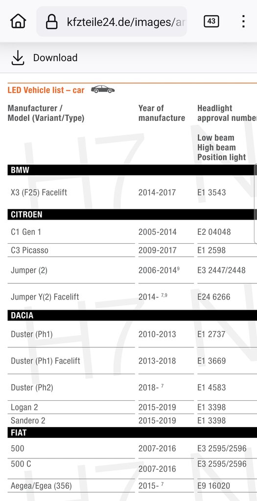

Sind die für Deinen Scheinwerfer freigegeben?
Die Birnen werden einfach ausgetauscht. Ggf. ist ein Heizwiderstand notwendig (um die geringere Last der LED zu vertuschen) oder der Bordcomputer muß umgestellt werden auf LED.
Die LED-Scheinwerfer werden auch einfach ausgetauscht. Dito wg. des Bordcomputers. Aber Du willst ja wohl von Halogen auf Led umstellen.
Bei Osram oder Philips wird Dir geholfen, die haben Freigabelisten.

In der Freigabeliste gibt es wohl eine E Nummer.
Die werde ich heute Nachmittag mal checken.

Die Freigabenummer muss auf dem Leuchteneinheit stehen.
Die Lampen werden nur getauscht.
Die ABE ist mitzuführen.

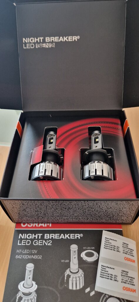

Gerade noch rechtzeitig vor dem Urlaub sind meine heute angekommen. Die kommen dann gleich in den Scheinwerfer rein.

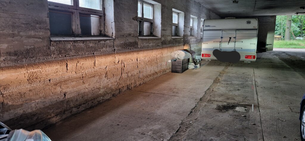

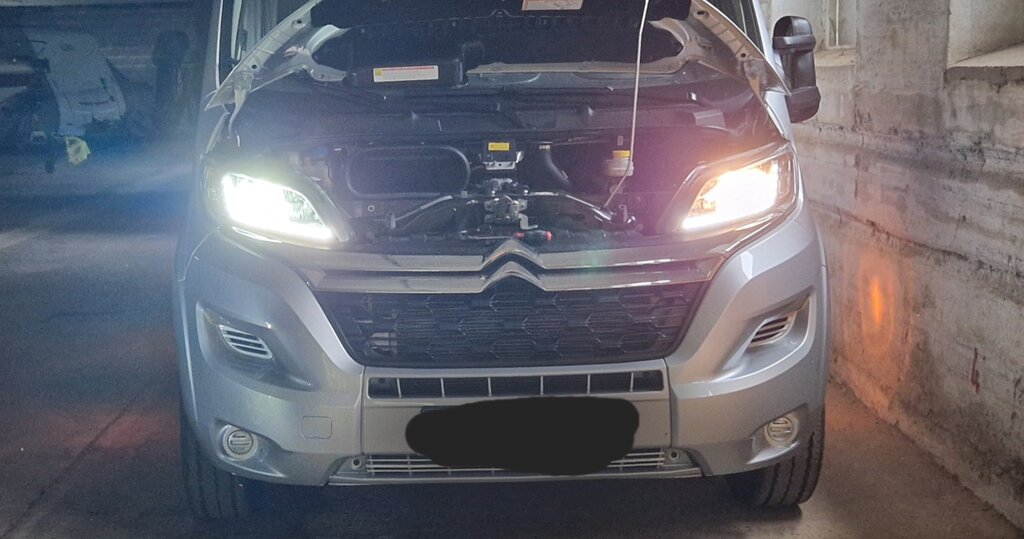

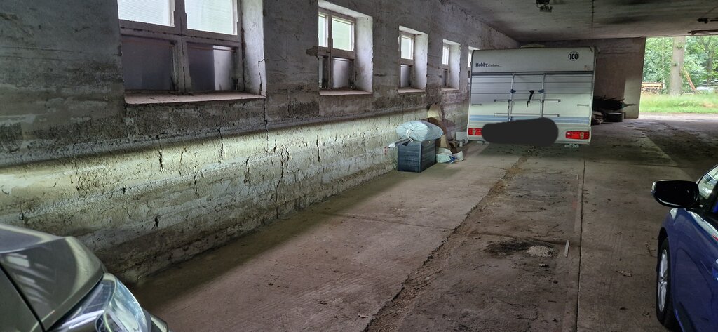

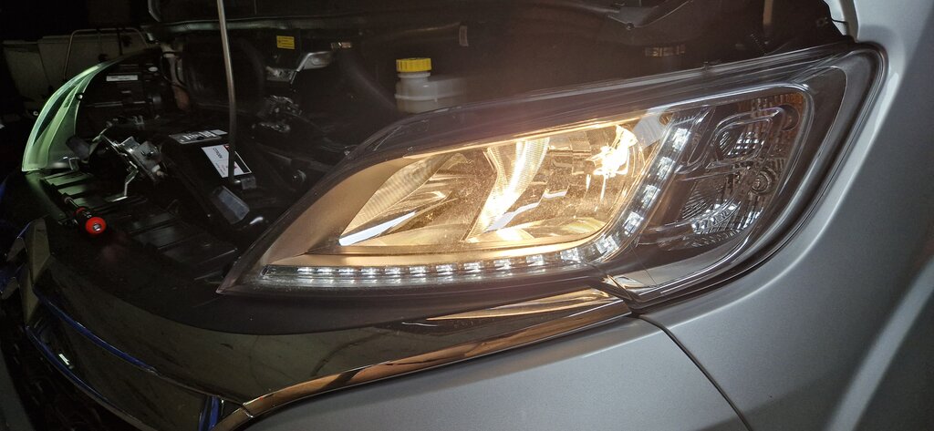

Bin begeistert. Ich habe gleich nochmal bestellt für das Aufblendlicht. Die kommen dann morgen rein. Dauert ja nur 5min der Wechsel. Zwei Schrauben pro Scheinwerfer. Einfacher geht es nicht.
