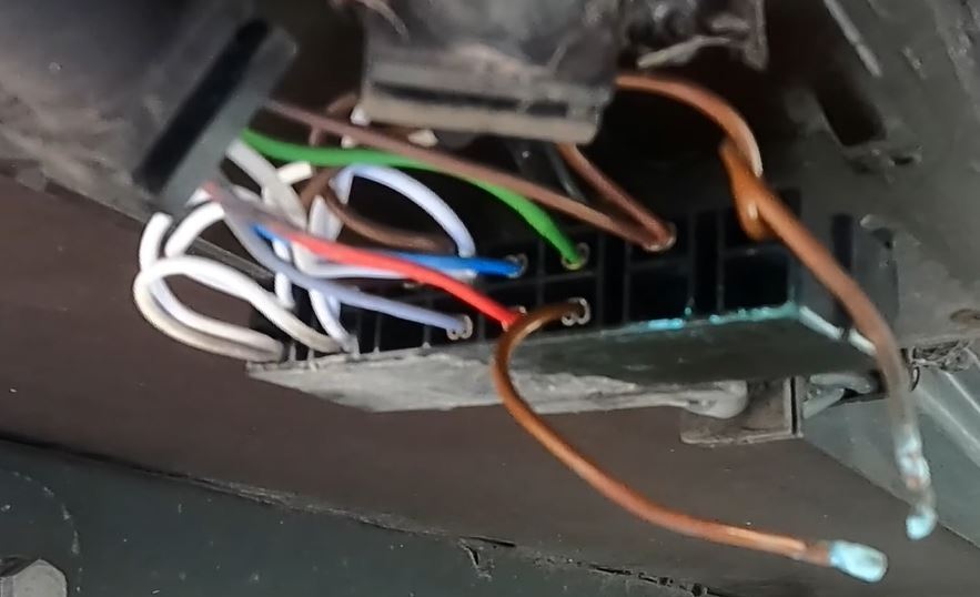

Beiträge: 8118
Re: Rücklicht rechts und Rückfahrkamera gleichzeitig ausgefallen
Ragu hat geschrieben: Do 2. Jan 2025, 15:04
Moder
Grünspan im Verbindungsstecker zum Heck.
Bild Bild

Beiträge: 8118
dodo66 hat geschrieben: Do 2. Jan 2025, 18:45
Ich verstehe immer noch nicht wie etwas ohne Sicherung funktionieren kann,
Wenn das Kabel keinen Strom mehr durchläst, bleibt die Sicherung ganz.
Es kann auch der Bodycomputer sein.
So war es bei uns.
