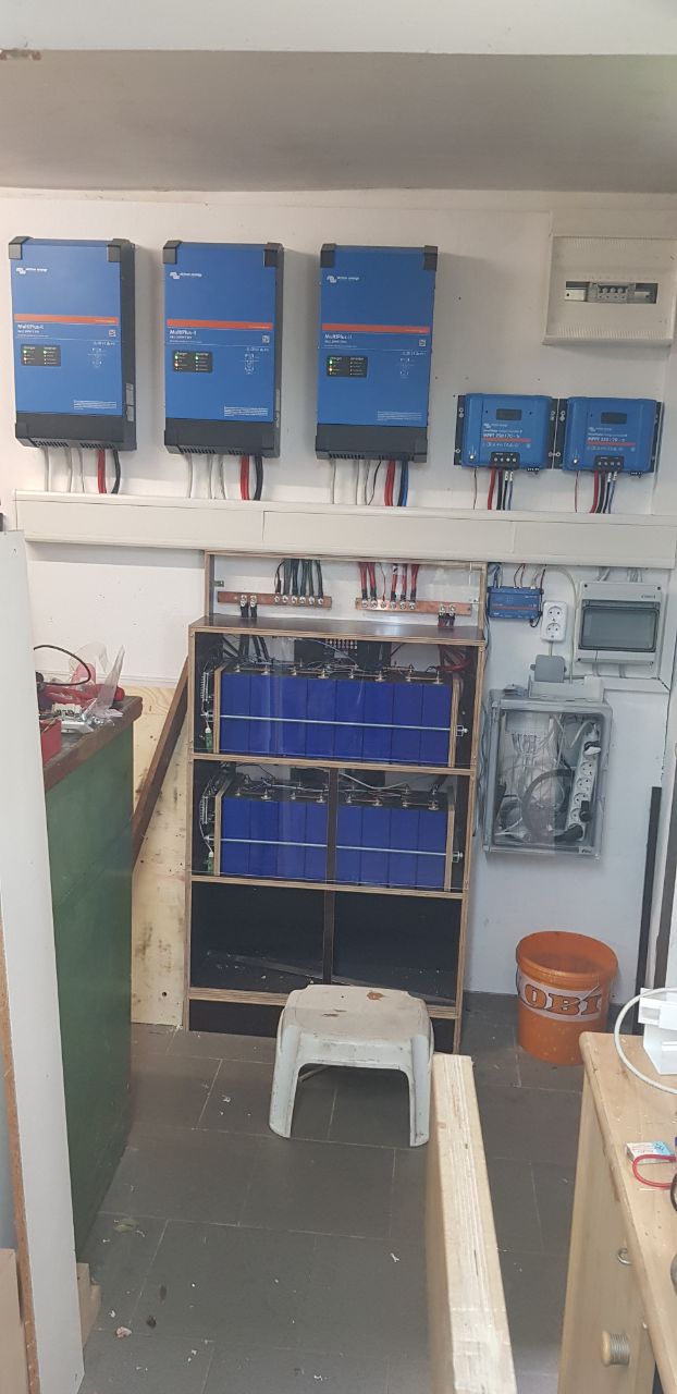

Wir haben uns eine Zweite Photovoltaikanlage gebaut 5Kwp mit 14 kWh Speicher, die als Inselanlage und Notstromversorgung funktioniert.
Eingespeist wird nichts, wollen wir bewusst auch nicht auch wenn ein paar Euro verloren sind.
Eine Buderus Brauchwasser Wärmepumpe ist auch schon lange bestellt lässt aber auf sich warten.
Das ist unsere Vorstellung von Energiekosten und Energiekrise.
Haben fast den ganzen Sommer gebraucht um alles zu beschaffen und zu Montieren, viele Sachen waren ausverkauft oder sehr teuer.
Die ersten Wechselrichter waren nicht zu gebrauchen und wurden gegen Victron ausgetauscht.
Die Anlage ist erweiterbar und funktioniert bestens.
Brauche fast keinen Strom vom Netz und Speise mit der alten Anlage mehr Strom in das Netz ein.
Mit freundlichen Grüßen Frank

Re: Photovoltaik auf dem Hausdach, Erfahrungen, Empfehlungen
Ja alles zusammen mit meinem Sohn installiert.
Fachliche Kompetenz ist die Voraussetzung für die Anlage.

Gut Gemacht! (fast identisch mit meinem aktuellen Projekt)Frank888 hat geschrieben: So 18. Sep 2022, 09:26Wir haben uns eine Zweite Photovoltaikanlage gebaut 5Kwp mit 14 kWh Speicher, die als Inselanlage und Notstromversorgung funktioniert.
Sehe ich es richtig, du hast 24 V Batterieblöcke gemacht? Warum nicht 48 V?
Hast du zusätzlich zu den BMS eine Schmelzsicherung um den Kurzschluss zu begrenzen?

Den Speicher bekommt ihr im Winter nie voll.
Die kWp vom Dach sollten doppelt über dem Speicher liegen.
Und im Sommer wird der Speicher ziemlich oft nicht richtig entleert. Außer eine Werkstatt zieht den Strom.
Warum wurden so viele Wechselrichter montiert?
Bei der geringen Leistung reicht einer.

Wir wollten kein 48V System bauen denn es kommt noch ein 24V Block dazu.Alfred hat geschrieben: So 18. Sep 2022, 13:31Sehe ich es richtig, du hast 24 V Batterieblöcke gemacht? Warum nicht 48 V?
Haben lange nachgedacht und das ist das Ergebnis.
Bei allen Batterien wurde der Innenwiderstand gemessen und ein Kapazitätstest durchgeführt 4 waren Fehlerhaft und wurden zum Händler zurück geschickt.
Jetzt läuft die Anlage erstmal mit 2 Blöcke.
Mehr als 3 Blöcke wollen wir auch nicht, kann aber jederzeit geändert werden.
Die Anlage ist gegen BMS Kurzschluss gesichert
Normale Schmelzsicherung verlieren ihre Funktion bei solchen hohen Strom, ist ähnlich wie beim E-Schweißen da springt einfach der Funke über.
Na dann wünsche ich dir mal keinen Kurzschluss.Frank888 hat geschrieben: So 18. Sep 2022, 15:56Normale Schmelzsicherung verlieren ihre Funktion bei solchen hohen Strom, ist ähnlich wie beim E-Schweißen da springt einfach der Funke über.
Falsch habe nicht gesagt das Ich keine Sicherheit eingebaut habe, nur die Billigste Art nicht
