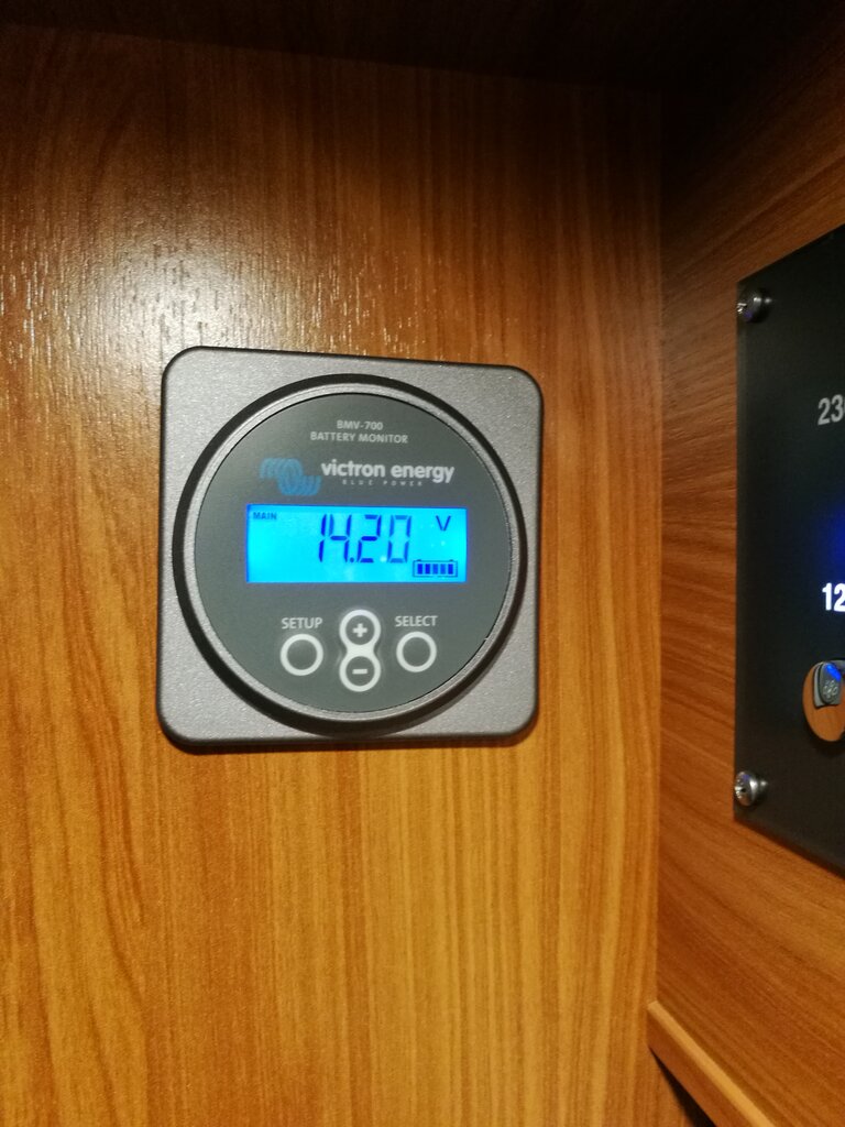

Ich überwache ihn:
Was koste ein neuer Akku?
Was für Probleme hat man, wenn das Womo nicht anspringt?
Ich überwache ihn:
