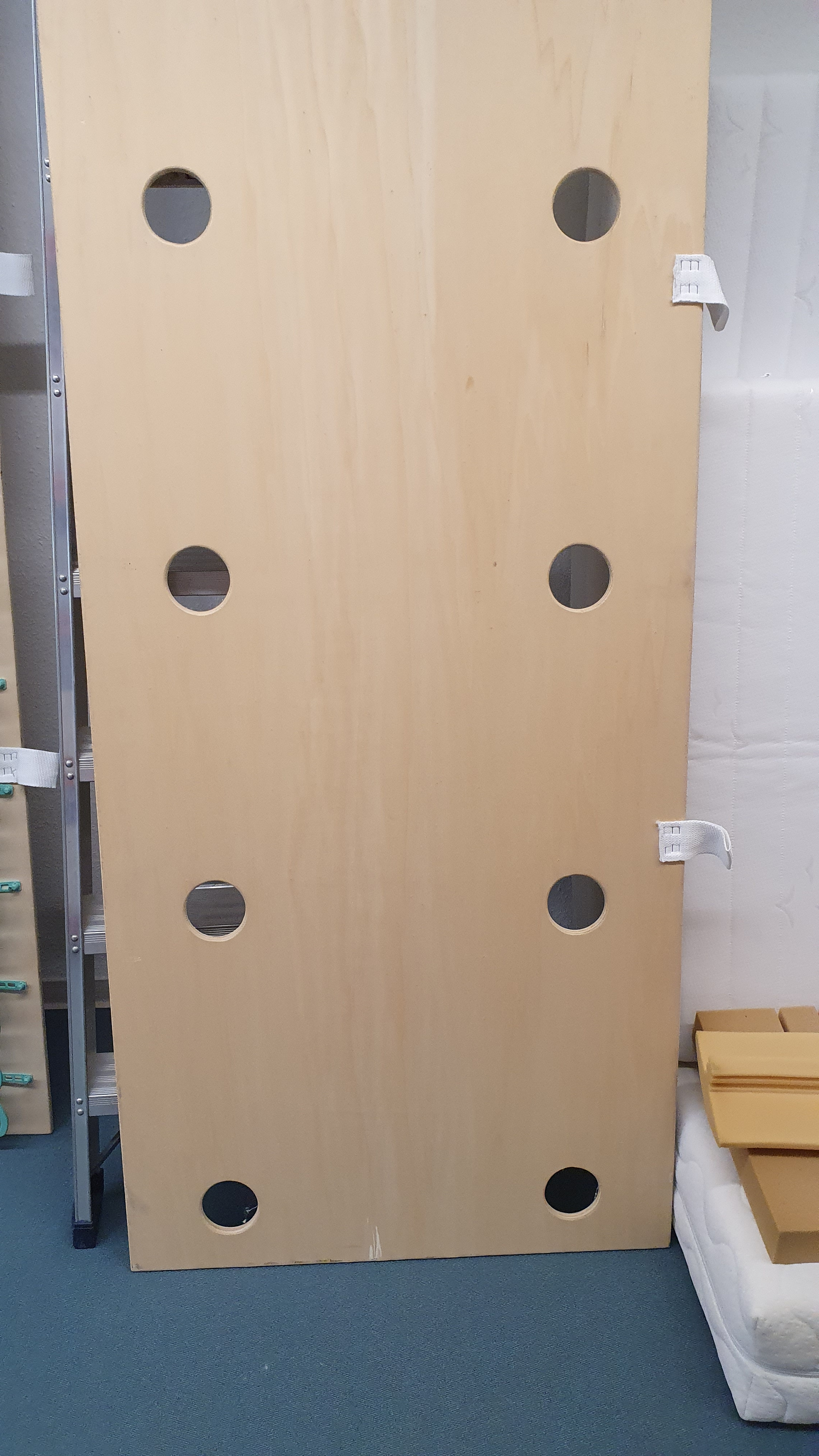

Das Sperrholz in deinem Holzbankkarren...
Du darfst es nicht punktbelasten, gerade nicht in deinem jungen Alter....
Besorge Dir einfach ein paar gehobelte Dachlatten und leichte Holzplatten als Höhenausgleich und kleb den Kram auf die Sperrholzplatte.
Darauf dann wieder eine Sperrholzplatte in Bettgröße und darauf die Tellerfedern.

Genau. Das geht schon. Man nimmt den Rahmen des Rostes, montiert die Latten raus und montiert darauf eine Platte. Zum Beispiel eine 15 oder 18 mm Pappelholzplatte. Haben wir sehr oft so praktizert. Die Löcher sind für die Belüftung von unten gedacht. Darauf kannst du nun z.B. die Frolielemente oder auch ein Abstandsgewirke fixieren. Dann ist kein Rost o.ä. notwendig. Einen hochwertigen Rost einzubauen ist natürlich auch eine Option, die jedoch relativ aufwändig ist (meist Sonderanfertigung!).

Hallo Klaus, reicht eine 11mm Holzplatte für 110kg? Auch 13mm erscheint mir noch wenig. Ich hatte schon mal an eine Tischlerplatte gedacht. Leider ist die schwer.
Re: Schlafkomfort
Bin zu lange im Ruhestand und vergesse manche Werte
Richtig wäre 15mm bzw. idealerweise 18 mm gewesen. Habe es im Beitrag verbessert.
Klaus
Unterwegs mit Frankia A 740
Klaus
Re: Schlafkomfort
Kein Vertrauen zum Sperrholz ?
https://www.wisaplywood.com/siteassets/ ... ook-de.pdf
(ab Seite 30 )
Durchbiegung ist "u" und 4mm sollten nicht überschritten werden. Bis die 12mm brechen, dauert es dann aber noch ein wenig.
