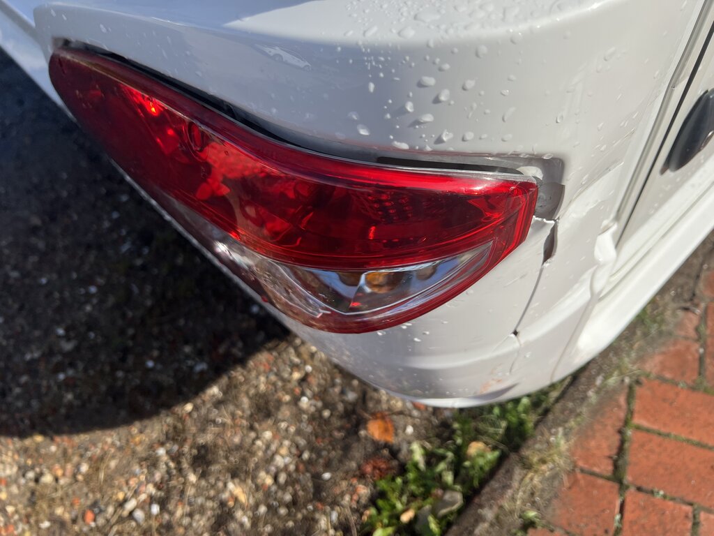

Heute leider ein großes Missgeschick passiert,
Einmal nicht geguckt und schon war der Pfeiler im Weg!
Naja lässt sich nicht mehr rückgängig machen.
Die Teile habe ich schon angefragt, nur der Lackierer taucht die Teile nicht, würde nur anlackieren.
Kann mir jemand sagen, ob die Teile nur geschraubt sind und oben und zwischen den Teilen mit dichtungsmasse versiegelt sind ?
Dann würde ich das evtl selber tauschen.
Danke vorab für Tipps

Geschraubt und mit Clipsen festgehalten.
Versiegelt ist eigentlich nichts.
Eine Dichtlippe kann zwischen den Teilen sein aber nichts wildes.
Rücklicht raus, Schrauben raus und dran ziehen.

Meinst es ist kein Problem?M846 hat geschrieben: Di 26. Sep 2023, 14:46Geschraubt und mit Clipsen festgehalten.
Dichtungsmasse zwischen und oben an den Teilen ist aber zu sehen!
Denke mal normale dichtungsmasse von deka ……

Den Lampenträger gab es für unseren Exsis als (weiß) lackiertes oder (für die wenigen grauen/silbernen) als unlackiertes Ersatzteil. Würde ich nochmal anfragen, ob das E-Teil nicht schon lackiert ist.

Ja die Teile sind alle schon lackiert!
Der Lackierer müsste nur eine kleine Stelle machen.
Wenn man es selber machen kann würde ich mir Zeit und ein paar Euro sparen…..

Welche Stelle muss denn noch lackiert werden?
Mit RotWeiss Politur geht vieles wieder weg.
Die Dichtung kannst du so abziehen und durch Sikaflex 522 wieder ersetzen.
Hast ja Glück das alles hinter dem Kunststoffteil ist. Dann kannst du auch etwas zu viel Sika nehmen.
Re: Einmal nicht aufgepasst….
Nach einem Unfall wurde an unserem Eura die Teile auch getauscht. Lackiert wird da nichts, die Teile kommen in Originalfarbe zu dir. Die Teile sind mit ein paar Schrauben gesichert. Das Mittelteil kannst du nach oben ziehen und aushaken. Danach kannst du die Seiten wegschrauben. Sehr einfach gemacht.
