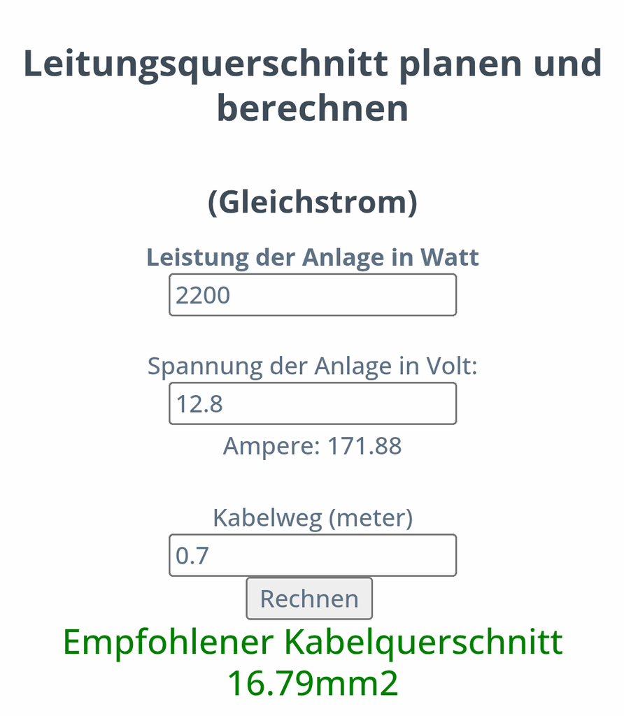

Mir erscheinen die Aderquerschnitte alle als zu gering. Mein 1.800W WR wurde vom Händler mit 50qmm verdrahtet, meine 250Ah LiFe ebenfalls, meine neue parallele 100Ah habe ich mit 25qmm verdrahtet.
Für den 2.000W WR berechnet https://www.leckerstecker.de/rechner/ka ... hnen-watt/ alleine 25qmm MIndestquerschnitt.
Ich würde auch den ominösen Schalter auch weglassen und alle 3 Akkus über gescheite Querschnitte parallel miteinander verbinden. Immer nachdenken zu müssen, was wie geladen / entladen werden kann/ soll, das alles macht für mich keinen Sinn. Das sind nur unnötige Fehlerquellen.
